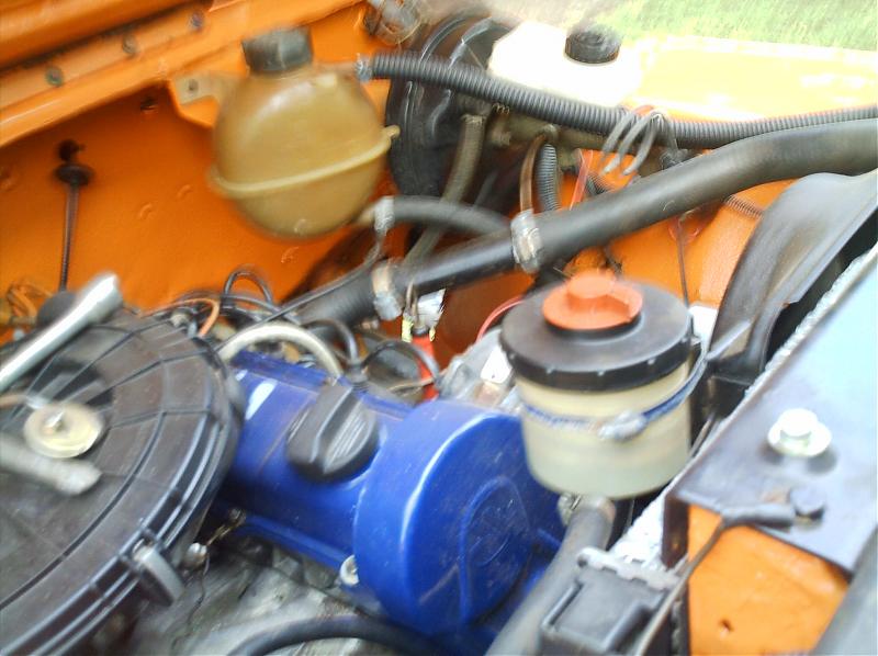

    Coloquei no meu o radiador da pampa 1.8 e só tive problema de aquecimento uma única vez em uma trilha que queimou a cebolinha que aciona a ventuinha elétrica e também soltou o fio do marcador de temperatura. Resultado: FERVEU. O ideal é colocar um acionador auxiliar pra ventuinha pra você acionar manualmente se não acionar pelo sistema.
    Coloque na balança o valor de um radiador novo e da adaptação e o valor do recondicionamento do seu, os recondicionados costumam ficar bons, inclusive conheço vários jeeps com motor ap e com o radiador original, só adaptando o reservatório de agua separado.
    Boa sorte no conserto e abraços.
    Miniaturas de Anexos Miniaturas de Anexos Radiador para CJ com AP 1.8-jeep-pos-reforma-6.jpg
