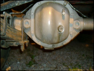

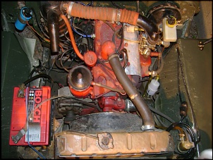

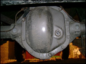

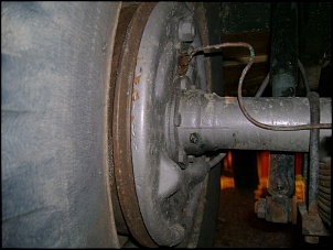

    Otavio, obrigado por seu interesse.
    O numero 100018 é o que está no documento do carro (GA100018REM). Este aparece na extremidade dianteira direita externa do chassi. Esta numeração acredito que tenha sido feita erradamente, no momento da remarcação, ao acrescentar o algarismo 1 na frente do algarismo 8.
    O que encontrei hoje, na extremidade dianteira esquerda do chassi , após raspar as varias camadas de tinta aplicadas é : GA 10018, portanto dentro do intervalo entre 10001 e 10013 constante na listagem dos GA's ST CH produzidos no ano de 1952. Esse acho que é o verdadeiro numero do chassi.
    O numero do L134: CJ 27963.
    Os diferenciais (dianteiro e traseiro) têm uma pequena placa de metal presa a um dos varios parafusos que fecham a tampa, com a inscrição: W 43/8. No dianteiro tem uma gravação com o nº 17038.
    Qto ao eixo traseiro, se flutuante ou com capotinha, nao posso te responer pois sou neófito nestes termos técnicos-mecânicos. Anexo umas fotos dos diferenciais e motor.
    Obrigado
    Miniaturas de Anexos Miniaturas de Anexos Identificando meu CJ-3A-dif-dianteiro.jpg   Identificando meu CJ-3A-dif-traseiro.jpg   Identificando meu CJ-3A-eixo-tras-dir.jpg   Identificando meu CJ-3A-eixo-tras-esq.jpg   Identificando meu CJ-3A-go-devil.jpg
