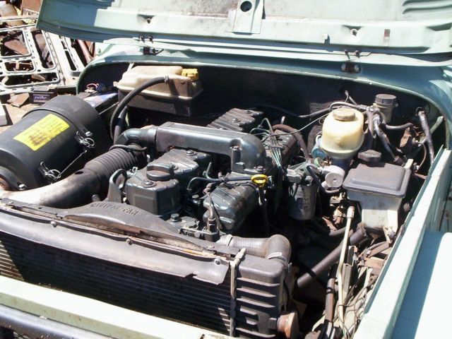

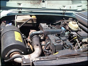

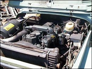

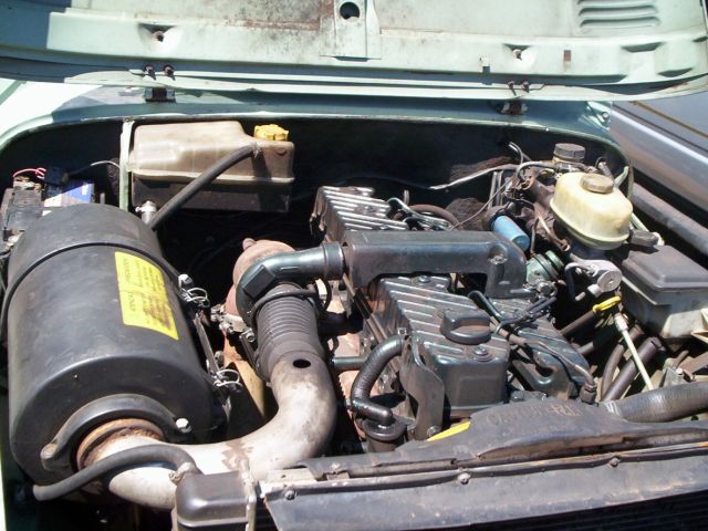

    Mwm 6.07
    Olha Jeison
    No Cj eu num sei se cabe mas numa picape Bandeirantes eu ja vi adaptado, usava o cambio 5 marchas drive da Silverado e Tcase do Bandeirantes. Diferenciais originais bandeirantes.
    Segue duas fotos do monstrinho com o cofre cheio, sem espaço pra nada mais.
    Boa sorte
