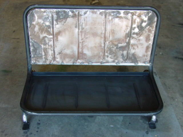

    banco quase pronto
    Segue fotos do banco que estou montando..... agora só falta mandar estofar e creio que até o próximo final de semana eu ja estarei com o banco pronto na viatura

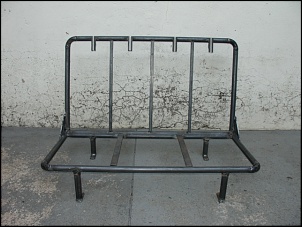

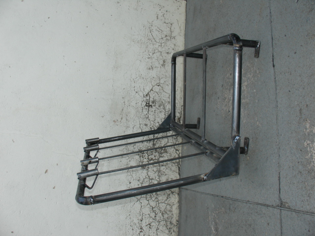

    Fala pessoal,
    Fiquei de mandar as fotos do bau mas acabei tirando do Jeep e não tirei fotos. Comprei um jogo de bancos do kadett e o banco de traz e bipartido ao meio, vou adaptar e ver como fica, valeu.

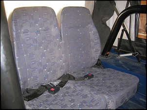

    Thumbs up Mb 608
    Coloquei o banco do mercedinho 608 é muito bom só tem q fazer uma estrutura de uns 15cm para levantar ele, paguei R$150 o banco e R$20 na estrutura ai no anexo tem as fotos, os meus dianteiros são do fiat tipo.

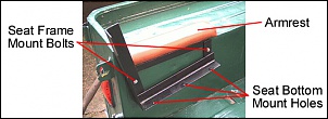

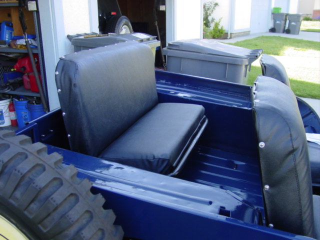

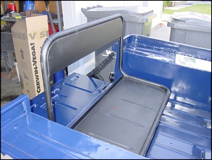

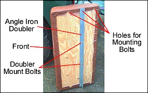

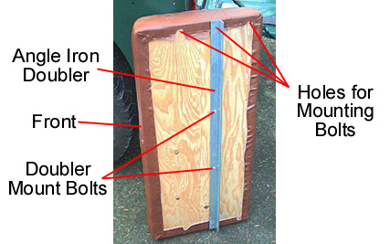

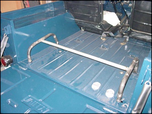

    Citação Postado originalmente por otavio_gomes

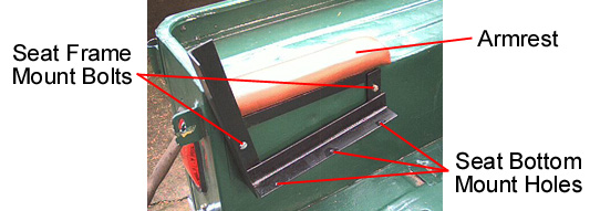

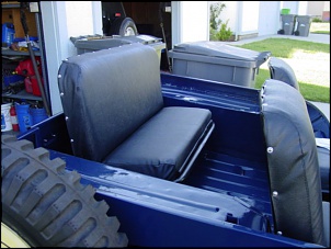

    Sidnei,
    As opções são muitas e nem sempre baratas.
    Existia na interne uma realmente muito em conta no site vernco.com porém esse site não está mais no ar. Tenho uma cópia da matéria em casa e caso queira, solicite para otavio_gomes arroba yahoo ponto com ponto br.
    Basicamente a idéia é utilizar perfis em L presos às caixas de rodas, o assento e o encosto são feitos com chapas de madeirite.
    Depois de pronto é só estofar e instalar no Jeep, presos às caixas de rodas.
    Você ganha um espaço debaixo do banco muito interessante.
    Cuidado com bancos de Kombi e de outros veículos onde o encosto do banco é apoiado pois esses bancos não suportam uma trilha com um zequinha grande, a estrutura deles á frágil e acaba entortando.
    Um abraço,
    Otávio.

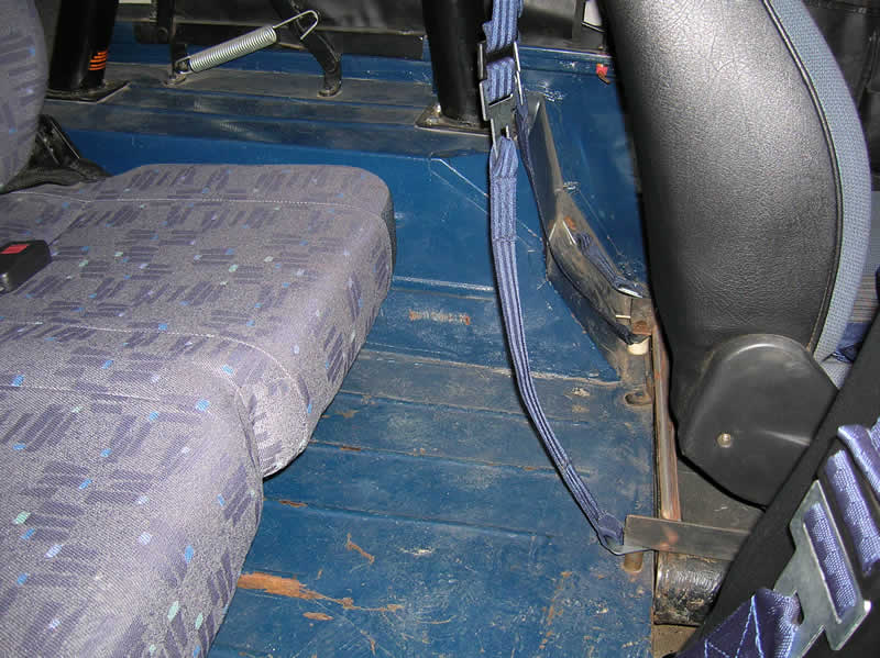

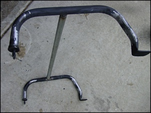

    Encontrei em casa as fotos do site que não existe mais. Somente por elas é possivel fazer o banco e realmente com preço bem em conta no anexo tem uma sugestão de onde prender o cinto de segurança. Faltou a imagem do outro apoio do cinto que é preso no siuporte da dobradiça da tampa traseira.
    Um abraço,

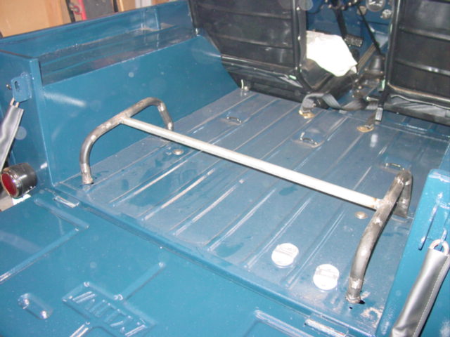

    No meu "Seu Jota" tô pensando em instalar apenas um banco individual e usar os outros 45 cm do vão entre as caixas de roda para levar uma caixa de madeira que eu projetei (com nichos internos) onde levo tudo o que preciso na trilha.

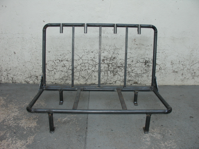

    eu achei esse modelo tb.
    Miniaturas de Anexos Miniaturas de Anexos Adaptacao de banco traseiro no CJ-dsc02486.jpg   Adaptacao de banco traseiro no CJ-dsc02487.jpg   Adaptacao de banco traseiro no CJ-dsc02489.jpg   Adaptacao de banco traseiro no CJ-dsc02490.jpg   Adaptacao de banco traseiro no CJ-dsc02491.jpg

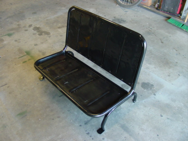

  • #24
    continuação
    Miniaturas de Anexos Miniaturas de Anexos Adaptacao de banco traseiro no CJ-dsc02495.jpg   Adaptacao de banco traseiro no CJ-dsc02496.jpg   Adaptacao de banco traseiro no CJ-dsc02498.jpg   Adaptacao de banco traseiro no CJ-dsc02499.jpg   Adaptacao de banco traseiro no CJ-dsc02500.jpg
