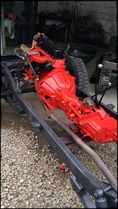

    Carburador e folga no câmbio! Willys x Opala x Chevette
    Boa noite a todos, gostaria de uma ajuda pois sou novo no ramo 4x4.
    Comprei esse Willys 58 e esta com motor 4cc Opala e cambio Chevette 4m.
    Esta engasgando e prefiro trocar logo o carburador pra não ter dor de cabeça.
    1- Qual a marca e modelo seria o ideal para esse conjunto 4cc opala?
    O câmbio Chevette 4m esta com uma folga gigante! as marchas são um terror pra achar.
    2- Só o reparo do trambulador resolve ou existe alguma dica a mais?
    Obrigado!

    1- teu carburador é um dfv 228, acho que tem como reparar não precisa trocar,aliás se ele está engasgando deve ser entupimento nas linhas de combustível ou nos filtros, isso é muito comum em jeep, se fosse para mudar iria logo para um 3E, ai talvez precisasse trocar o coletor de admissão.
    2- Tem um engate rápido que vende na adapbrasil mas tente se acostumar jeep é diferente de um carro de passeio.
    Abaixo o link do engate rápido.
    Alavanca Chevette Engate Rapido

    Se puder lavar o tanque de combustível seria bom. Ninguém sabe quanto tempo estaria parado, esse jeep. O meu já deu problema semelhante lavei o tanque troquei mangueiras e filtros, está de boa até hoje.

    Obrigado pelas dicas Calhiandro! Meu tanque é novo, plastico e mangueiras novas de borracha tbm.
    Dai presumi carburador mesmo, ate porque estava bom por 2 dias e nao deu mais lenta. Estava ate um pouquinho acelerado.
    Vou tentar um reparo antes! Se nao der parto pra um novo!
    Folga eu to acostumado, tenho um fusca 74 e coloquei engate rapido e melhrou muuuuuuito!
    Valeu pelas dicas.
