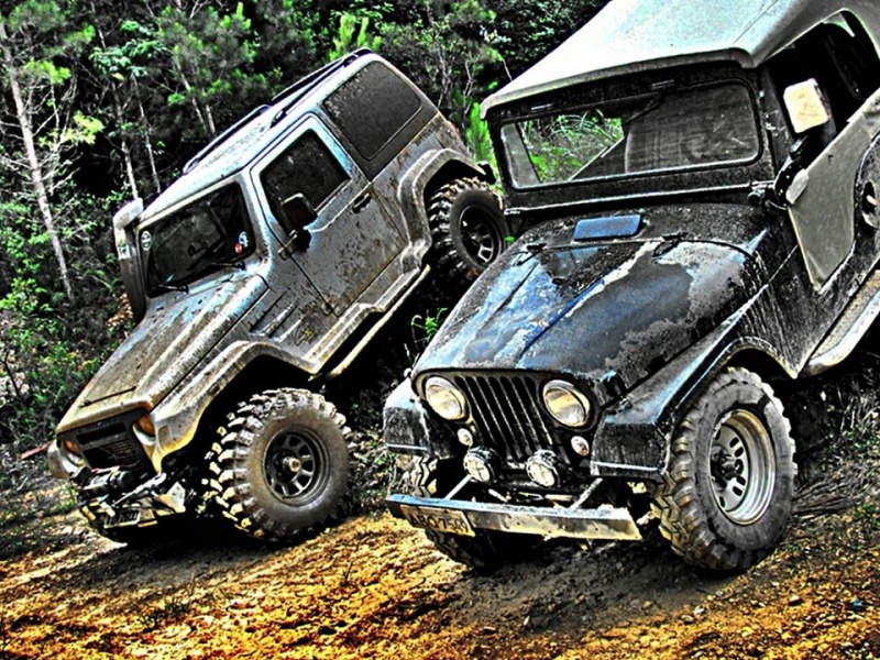

    Sergio, o meu está com esses pneus. São altos mas não largos. Porém ainda sim parece que falta motor em alguns momentos.Willys: Motor 6cc original vs Opala 4cc.-15317774_1126722864093299_3846638838049010285_n.jpgWillys: Motor 6cc original vs Opala 4cc.-15267880_1129499187149000_6531941021890817479_n.jpg
