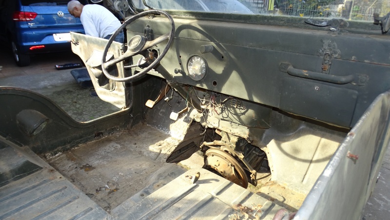

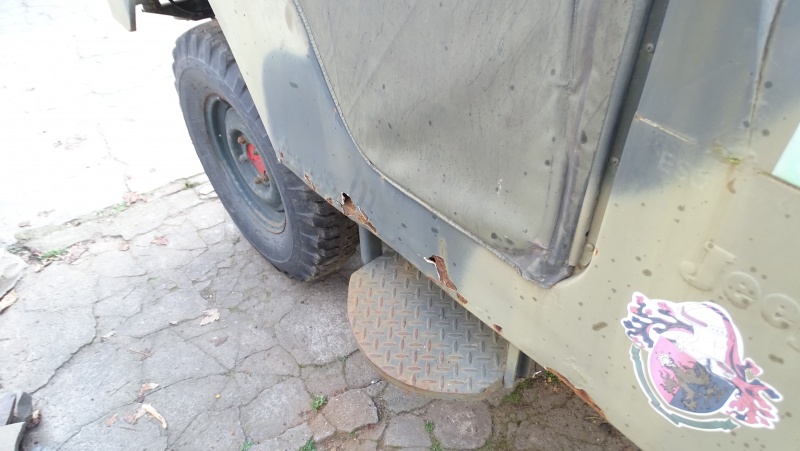

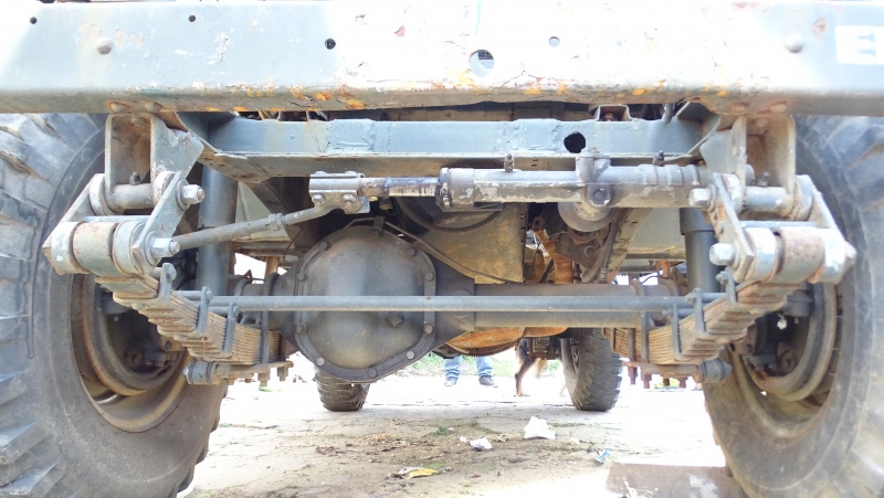

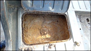

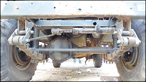

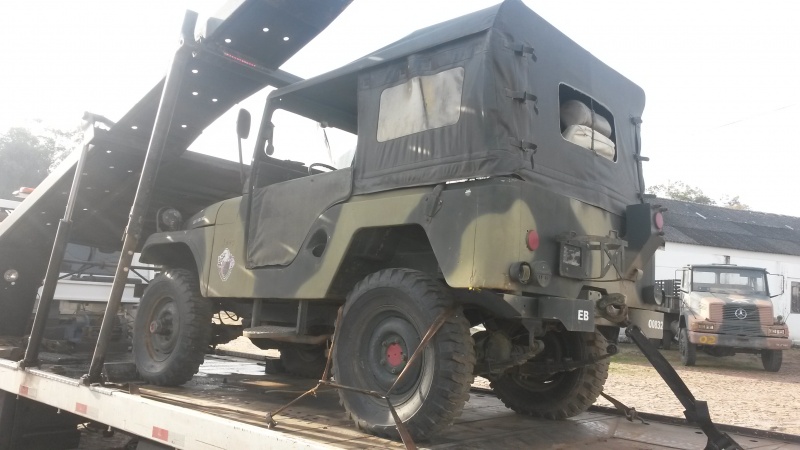

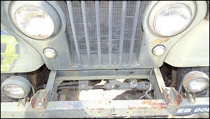

    Boa noite a todos, a anos eu namoro o fórum no 4x4 Brasil. Finalmente este ano consegui adquirir meu 4x4, um Jeep Ford CJ5 1980, através de um leilão do Exército Brasileiro na cidade de Bagé-RS no dia 28 de junho do corrente ano.
    A reforma já teve início e será completa, o jeep estava razoavelmente bom de lata, chassis em excelente estado (sem podre, soldas ou rachaduras), já está com algumas modificações conhecidas aqui pelo pessoal do fórum (caixa de de direção VW eu acho, roda livre, motor parcial de Opala 6cc, pneus da Toyota Bandeirante, pedais suspensos e servofreio). É claro que nem tudo são flores ele está sem o tanque de combustível, câmbio, caixa de transferência e cardans, sei que nessa brincadeira morro com pelo menos 5 mil, fora a reforma e nem sei o que consigo aproveitar das tais modificações.
    Mas, aos poucos vou postando fotos da reforma, por enquanto posto as fotos de como ele foi comprado e no guincho:
    -dsc02231.jpg-dsc02233.jpg-dsc02232.jpg-dsc02242.jpg-dsc02244.jpg-dsc02245.jpg-dsc02246.jpg-dsc02239.jpg-dsc02240.jpg

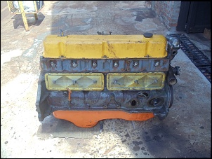

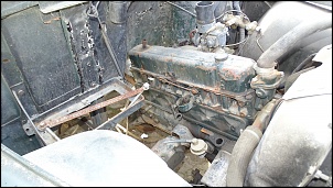

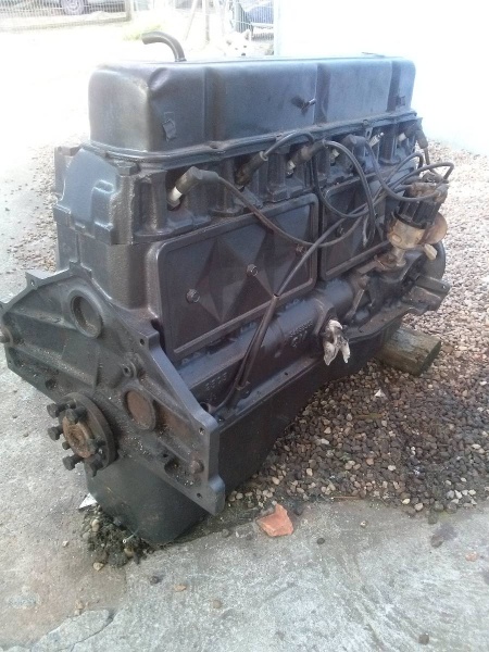

    Olá Squinzani, ele veio com um motor 6 cilindros do opala (ainda não sei se está vivo ou morto) sem distribuidor e sem motor de partida. Este é o GM 292, alguém sabe me dizer?
    Sei que existe água misturada ao óleo pq está com aquela borra branca na vareta de aferição, fora isso parece estar bom.
    Esqueci de postar a foto na postagem anterior, então aí está:
    Fora isso, como eu disse ele veio sem caixa de marchas, reduzida e cardans.
    esse PARECE SER motor é o de opala.. o 292 (mais conhecido como canavieiro 4.8) é um pouco diferente, meu irmao tem ele na F75 dele.
    as tampas ali no bloco, no canavieiro são um pouco maiores.
    motor de opala 4.1L:
    motor canavieiro gm 292 4.8L:

    repara que o bloco do GM292.. é mais alto!
    Essa água misturada ao óleo pode ser também por conta de estar sem o distribuidor.
    -motor-gm-292-canavieiro-opala-veraneio-c10-c14-917611-mlb20604878265_022016-f.jpg -motor-gm-292-canavieiro-opala-veraneio-c10-c14-379611-mlb20604890144_022016-f.jpg
    É esse mesmo Squinzani! Quer dizer que é 4.81? Tchê, mas é um litro de gasolina por quarteirão rsrs, se tiver que trocar só a vedação e colocar as peças que faltam acho que vou mantê-lo, caso contrário fica aposentado.
    Tomara que seja este o motivo, em seguida vai ser aberto e teremos a dúvida sanada.
