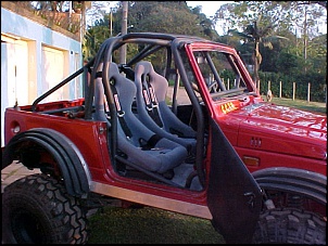

    1) O parafuso que segura a alcinha no santo antônio é de qual especificação?!? Como é que este parafuso está afixado ao tubo?!? Não dá para ver direito, mas me parece um tanto fraco.
    2) O mecanismo está afixado à carroceiria como?!? Só na lata com parafusos passantes?!? Tem que pegar alguma coisa estrutural, senão vai sair de lá numa colisão.........
    Bill, o parafuso que está no santo antônio é de inox, está preso só de um lado do tubo.. preciso atravessar o tubo com o parafuso ou pode ser em uma parede só?
    E na carroceria fixei com um sanduíche de arruela e uma chapa quadrada de aço dos dois lados da lataria.. o "sair de lá" você quer dizer o parafuso arrebentar a lata, certo? Se for isso, a chapa quadrada é pra evitar isso mesmo.
    Mande sugestões, se achar que devo melhorar o sistema
    Valeu,
    [ ]´s
    Land Rover Freelander 2 HSE 2008
    "Hold my beer and watch this"
  • #26
    Citação Postado originalmente por Keko - CJ5
    O ideal seria de reforçar a área do parafuso, soldando um pedaço de aço mais grosso, um tipo de "botão" para segurar melhor a rosca do parafuso.
    Quanto o local do mecanismo, um sanduiche na lata é melhor que apenas parafusos passantes, mas se for possível, seria melhor ainda amarrar no chassis.........

    Cinto
    Bill, valeu as dicas, vou providenciar esse reforço no suporte do cinto no santo antônio.. agora, quanto a fixar no chassis, não tem problema de em uma eventual batida, se a lataria se deslocar separada do chassis, o cinto esmagar o piloto por estar preso no chassis?
    [ ]´s
  • #28
    Re: Cinto
    [ ]´s
    Dependendo da fixação de tudo sim, há essa possibilidade........ Porém, isso seria raro acontecer e provavelment resultado de uma falha nos suportes de carroceiria........
    O melhor mesmo é de ter os cintos e bancos presos JUNTOS numa única estrutura. Ou seja, uma gaiola..........

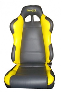

    Pessoal, comprei um par de cintos 4 pontas, mas nao tenho banco concha, meus bancos dianteiros tem encosto de cabeça, mas nao sei como fazer para instalar esses cintos nesse tipo de banco, alguem pode me ajudar ?
  • #32
    Usuário Avatar de Robertux
    16/12/2008
    Piracicaba/SP
    67
    1,226
    Seu banco vai precisar desse dois furos no encosto, logo abaixo do encosto de cabeça, para passar o cinto. Se o seu não tiver, mande um tapeceiro fazer, se não for possivel, acho que só trocando os bancos.
