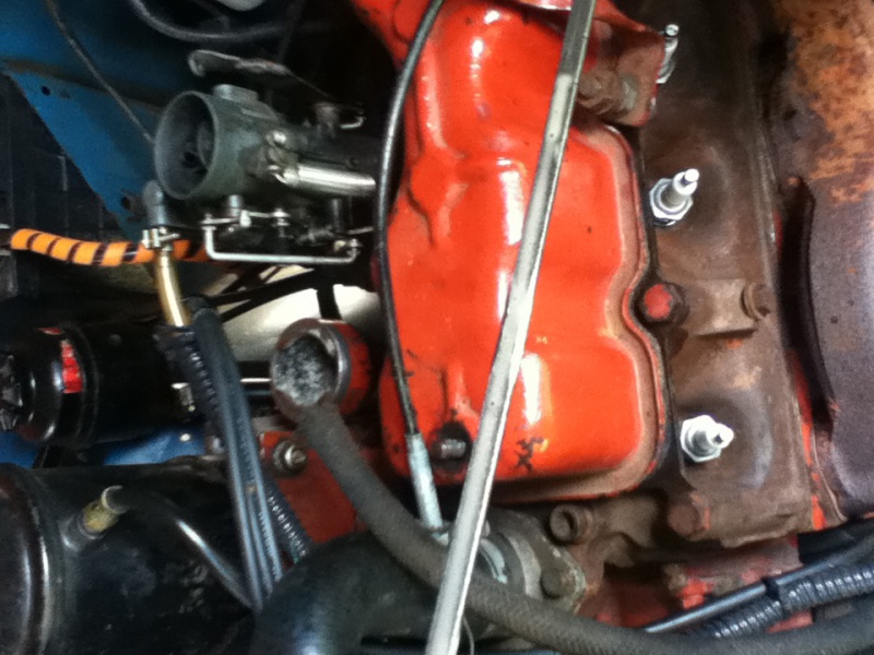

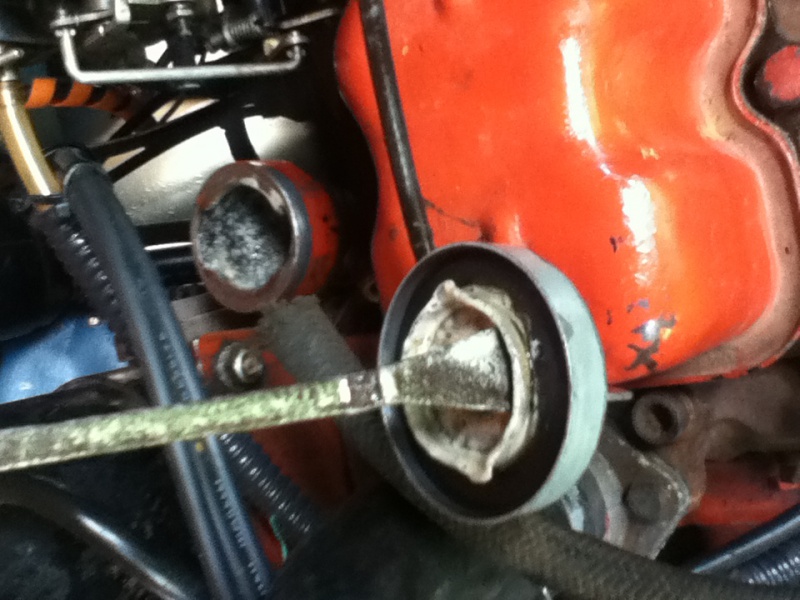

    Boa Tarde pessoal.
    Vou ilustrar meu problema com meu JEEP Motor Hurricane.
    O óleo esta misturando (não tenho certeza se com gasolina ou com água).

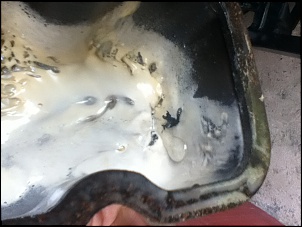

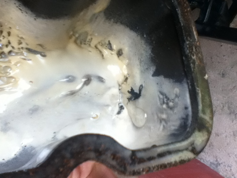

    A foto abaixo mostra a tampa do cabeçote com o aspecto viscoso e esbranquiçado. (Pode-se observar uma gotinha de água, é normal?)

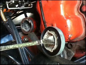

    A foto abaixo mostra a vareta e o tubo de óleo com o aspecto viscoso e esbranquiçado. (já esteve em situações piores, porém, a pouco tempo havia limpado.)
    - Me falaram para trocar a junta do cabeçote. (estou providenciando, porem, preciso de ajuda de como trocar)
    - Me falaram do diafragma da bomba de combustível. (Contudo, o nível de óleo não subiu tanto no carter)

    Não acredito que no seu caso aí seja bomba de combustível com diafragma zuado. Ta mais com jeito de junta de cabeçote queimada, mas apenas trocando a junta, seu problema só será resolvido momentaneamente, com o tempo a junta vai tornar a queimar e o problema retornará. O correto é retirar o cabeçote, levar em uma retificadora e mandar fazer uma plaina nele. Se não tem facilidade com mecânica de motores, recomendo procurar alguem que entenda, pois na montagem vai precisar de algumas ferramentas especiais (torquímetro, calibre de lâminas) e um certo conhecimento para fazer. No entanto, se tiver paciência, ferramentas na mão e disposição para pelo menos consultar algum material sobre o tema, pode conseguir fazer o serviço na boa. Não sei se tem algum material especifico do motor hurricane 4 aqui no fórum, mas acredito que pegando algum manual do mecânico do motor BF161, por serem muito semelhantes, embora um tenha 4 e outro 6 cilindros, poderá ajudar algo na montagem.

    Vanão, tive o mesmo problema no meu bf184 e era junta do cabeçote. Troque e verás a diferença de comportamento do bichinho. Abs

    sendo sincero pra ti: retira o motor, faca uma lavagem quimica inteira, retifica no motor, remonta td e seja feliz.
    Teu motor nao tem uma simples junta queimada nao, certeza q tem pontos de vazamento (furos no bloco ou cabecote) que esta enviando agua pra dentro.
    Nao eh soh contaminacao, a lubrificacao esta condenada e provavelmente o cabecote e pistoes e outras coisas devem estar bem fora do padrao, a bomba dagua condenada, assim como o sistema de refrigeracao. Certamente havera ferrugem e sujeira em lugares escondidos e o motor ja deve estar comecando a cansar.
    Resumindo, troca a junta vai ajudar momentaneamente, mas vai continuar com problemas em outros lugares os quais irao se transformar em prejuizo maior depois. Leva num bom mecanico, retira td, limpeza quimica, troca o que precisa, retifica o que precisar, remonta td, vareta o radiador , limpa td sistema de refrigeracao, troca a bomba de agua, revisa td , fecha o motor e recoloca pra andar, pronto, vai ter um prejuizo de uns 1500 a 2500 reais e problema resolvido. Se deixar assim ou ficar arrumando coisa pela metade, em 1 ano o prejuizo sera de pelo menos o dobro ou mais.

    Eu não conheço este motor e num sei direito como funciona, mas aconteceu já comigo do sistema de respiro do carter não estar funcinando e não retirar os vapores de dentro do motor, ai acaba condensando vapor dagua e misturando ao óleo, mas isso é pequna quantifdade, o óleo fica só turvo e forma umas borras brancas aqui e ali. no seu caso creio que seja junta de cabeçote mesno pela quantidade de agua que está ai misturada ao óleo.
    o motor tá com funcionamento bom apesar disso ou tá ruim?

    [Dodger]O Motor ta que uma beleza, anda pra cima e pra baixo. Quando notei esse condensado na vareta do óleo fiquei cautelo e parei de andar um pouco com o Jeep, porém o motor funciona normalmente.
    O que você falou faz sentido, já que as borras branca se acumulam sempre na parte superior do tubo de óleo e da tampa do cabeçote (e sei la mais aonde), porém o óleo muda um pouco o aspecto mas não chega a apresentar essa característica.

    cabeçote era bom pelo menos levar pra conferir se num deu empeno antes de montar, mas se tá funcionando ok provável num ter empenado nada não.. se der pra não aplainar melhor ainda, pq tem retifica de cabeçote lambona que sem conhecer o motor tira muita coisa e tu perde o cabeçote.
    quanto ao respiro eu refiz a tubulação que sai da tampa de valvulas e mudei a localização da entrada da mangueira no filtro de ar para o vácuo do carburador conseguir puxar melhor os gases. assim os vapores de óleo, gasolina e agua são queimados no funcionamento do motor. antes tava com pouca ou nenhuma sucção pela mangueira e ficava o vapor todo dentro da tampa de valvulas...ainda mais com esa gasolina nossa cheia de alcool, agua e outras M...forma muito vapor dagua
