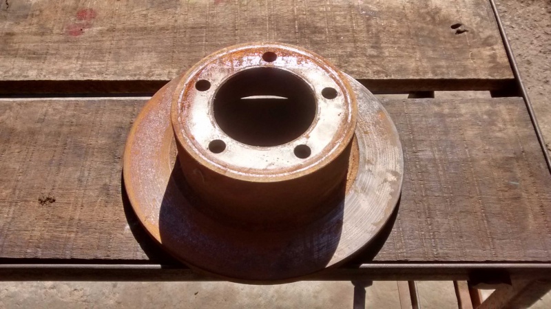

    Pessoal qual é o disco de freio que se usa na frente do Jeep. Eu tenho os meus aqui mas não sei de que carro são.
    E os traseiros usam-se de qual (estes quero adaptar ainda).

    Estas fotos é da pinça do opala.... (fotos postados no fórum)...
    É feito um alargador de aluminio. para poder caber o disco ventilado da ford f 1000 após 1994 (acho)...
    Citação Postado originalmente por matrakaum Ver Post
    Se este disco for a da Ford f 1000... vc vai ter que tornear o cubo para caber.......
    Geralmente usam a pinça da S10...... ou a do opala com um alargador de pinça....

    Antonio este disco estava no Caroço com pinça de Kombi. O kra da Gama disse que é de Jeep mesmo... agora o preço é um absurdo... 100,00 cada disco.
    Os traseiros eu vou ver se consigo por os do Tempra que o freio de estacionamento é no disco tb. Mas isto vai ficar pra depois pq. a grana secou geral.
    Vou fazer apenas a revisão no eixo traseiro e vou deixar como está mesmo, com panela.

    Com este disco e pinça.... é do da SBD... Super Brake Disc.
    Estou usando este sistema de Disco na Dianteira da Rural...
    Tem também os da MDS..... D 26 é o Dianteiro..
    D 26 A O traseiro com pinça do Kadetti......
