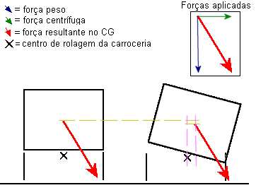

    É justamente sobre este limite que eu estou falando!!!
    Como eu disse anteriormente, o CG do jipe está acima do ROLL CENTER, que é o eixo de giro da suspensão. Como isso, quando a carroceria se curva em relação ao eixo, o CG do jipe se aproxima do lado externo da curva. Como o vetor aceleração resultante (e da força tbm) não muda sua inclinação (pois o raio, a velocidade, a massa e a gravidade são as mesmas que antes), esse vetor tbm vai apontar para uma região mais próxima do fim da base! Com isso, nós percebemos que quanto menos a caroceria inclinar em relação ao eixo, menos chance o jipe terá de capotar, pois o vetor resultante aponta mais "pra dentro" que o outro!
    O desenho que está em anexo ilustra tudo que eu quis dizer! O do lado direito capota pois o vetor aponta para fora da base de apoio !

    Voce não está completamente errado não. O problema é a ordem de grandeza nas forças que voce usou no seu raciocínio naqueles desenhos.
    Faça o seguinte, baseado naqueles dois desenhos, faça novos 2, com as 3 forças (peso, Foça centrífuga e resultante) na mesma direção sentido e módulo, supondo duas situações iguais a menos a da inclinação da carroceria. Aí, como voce mesmo escreveu, considere o centro de rolagem da carroceria e trace a curva que o cg percorre até um ponto que voce determinar representativo em ordem de grandeza para o CJ.
    Voce verá que o CG ao mesmo tempo que translada para fora da linha de centro perpendicular ao solo também translada para baixo, um pouco.
    Grosseiramente, um quase que compensa o outro. Não fiz o desenho para uma situação limite pois não sei o quanto o CJ inclina antes de desgarrar. Só sei que o limite é por volta de 1g.
    Pelo desenho que eu fiz, pode-se perceber que o ganho supondo carroceria nivelada parece ser muito, muito pequeno, o que pode representar quase nenhum benefício no comportamento do CJ. Não que ele não o tenha com a a adição de uma barra estabilizadora, o conforto de não sentir a carroceria deitando tanto é considerado aumento na qualidade da dirigibilidade.

    Citação Postado originalmente por leopoldo
    Bom, naquele desenho lá em cima que eu desenhei, eu apenas coloquei o vetor resultante dessas forças (ou acelerações) atuantes no CG. O resultado final do jipe ( se vai capotar ou não) dependerá exclusivamente do comportamento desse vetor resultante. Tanto faz eu chama-lo de "vetor aceleração resultante" ou "vetor força resultante", pois eles tem a mesma direção e sentido, e é isso que importa. Eu não havia colocado as componentes desse vetor resultante para simplificação do desenho. Todo cado, fiz um novo desenho que contém tais componentes!
    Voce verá que o CG ao mesmo tempo que translada para fora da linha de centro perpendicular ao solo também translada para baixo, um pouco. Grosseiramente, um quase que compensa o outro.
    Aí está o ponto principal: será que realmente compensa??? Esse deslocamento horizontal e vertical do CG eu já havia previsto no primeiro desenho, lá em cima, porém, resolví frisá-lo neste segundo, aí em baixo. Dá pra ver os deslocamentos pelas distâncias entre as respectivas linhas tracejadas!
    Bom, no caso desse meu desenho, é visível que o deslocamento vertical para baixo do CG NÃO COMPENSOU seu deslocamento horizontal, para o lado externo da curva. Logo, nesse veículo do desenho, qualquer meio que diminuísse a inclinação da carroceria em curvas traria consequentemente uma maior estabilidade (total) do veículo. Por isso, não é correto dizer que a estabilidade da carroceria não influi na estabilidade final, mesmo que pequena, pois os desenhos provam o contrário! :P
    Nos desenhos, o local do CG está bem acima do CG real do jipe e o centro de rolagem está abaixo do centro de rolagem real. Obviamente não podemos nos embasar nesse desenho para dizer que o ganho de estabilidade é sensível, pois eu mesmo acho que não. Talvez seja muito pequeno mesmo

    suspensão por fora do chassis
    Caro Mauro,
    Infelizmente a coisa não funciona bem assim, muito embora a linha de raciocínio quanto aos vetores esteja correta.
    Acontece que nem sempre a capotagem se inicia após a resultante passar para o lado de fora da roda.
    O que é certo, é que após a resultante passar para o lado de fora, mais exatamente ainda o meio da linha de toque do Pneu, o sistema começa a entrar em uma zona morta chamada de instável, porém ainda não é a hora da virada.
    O tamanho desta zona depende de vários fatores como elasticidade do chassis, características da suspensão dianteira, passeio do cg, etc...
    É dentro desta zona que é possível fazer algumas manobras radicais como andar em 2 rodas com o CJ, ou outro carro.
    A extremidade desta zona é o ponto de não retorno, ou seja o capotamento é contínuo e inevitável.
    Assim, ainda teimo em dizer que colocar a mola por fora do eixo produz um efeito muito pequeno comparado com outros benefícios que poderiam ser implementados tais como, rebaixamento do carro, coisa que ninguém pensa para o CJ do tipo fora de estrada e/ou aumento da bitola.

    Dar-se ao trabalho de colocar a mola por fora do chassis com o intuíto de aumentar a estabilidade do CJ e pensar que voce vai poder fazer manobras como nunca antes é irreal e perigoso.
    O custo não compensa se for essa a idéia.
    Agora, se for para fazer um up-grade de conforto, como colocar as molas da toyota, ou do Opala ou ainda eliminar o feixe do CJ devido aos rangidos insuportáveis......afinal aquele feixe cheio de lama é lindo!!!!!!
    Aí é outra história.
