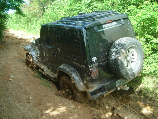

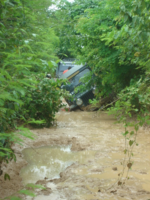

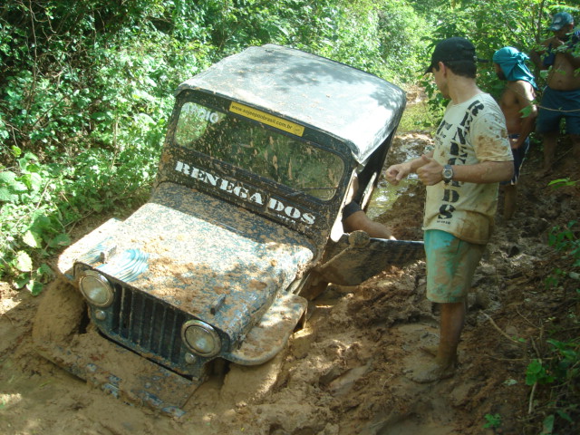

    É até engraçado ouvir os colegas dizerem que se for trilhar vá em pelo menos 3 veículos... me lembro de um dia, tinha acabado de comprar os pneus oligator e estava doido pra testar... marcamos a trilha com o grupo e só me apareceram eu e mais dois... nenhum de nós três éramos iniciantes, éramos trilheiros há tempos... e saímos assim mesmo, chegamos em um local que só havia água e uma pequena lâmina de lama (ainda dura)... desistimos, queríamos emoção... nos deslocamos para outro local e lá sim estava bom, tinha a lama que esperávamos... de primeira o jeep que estava a minha frente tratou logo de ancorar, ele não atolou, ele ancorou a frente subiu no barranco e o para-choque travou tipo um anzol no barro para baixo... aí tentamos nos aproximar e não deu certo, toda vez que eu tentava me aproximar eu atolava e ainda ficava longe... o troller que era o terceiro carro com pneus AT conseguia me desatolar, mas não tínhamos nem cinta para alcançar o jeep ancorado... resultado, resolvemos sair da trilha e tentar pegar o jeep ancorado pelo outro lado, boa idéia... saímos e fomos lá... sendo que eu ia na frente e o troller atrás... pneus super garra, muito bons... porém teve um buraco em que me enterrei que ficou só o parachoque de fora e o troller tentando subir o barranco ainda seco quebrou a roda livre, agora me dêem a solução, nenhum tinha guincho e dois atolados e um quebrado... solução chamar os amigos que em pleno sábado ainda trabalhando tiveram que vir nos socorrer... valeu a pena, foi um aprendizado e tanto e lições que eu tirei dessa:
    - pode sair até sozinho, mas tenha meios de desatolar, ou seja, tenha um guincho e que esteja funcionando;
    - cinta ou corda ou cabo de aço, é essencial, nunca é demais ter duas cintas, com suas devidas manilhas (aqui chamamos assim aquelas "ferraduras" de aço parafusadas)... tenha pelo menos 20 metros dela!!!;
    - Amigos são essenciais nessas horas, portanto nunca use da sua arrogância em trilhas ou em grupos...;
    - rádio comunicador também é um bom meio de pedir ajuda, se caso não pegasse celular onde tivéssemos, conseguiríamos contactar alguém pelo rádio, estou falando de frequencas em VHF (PY);
    - a experiência só contou na hora de desancorar os carros pois todos ficaram atolados por bobeira;
    - a sorte ou a falta dela também contou bastante, muitos chamam isso de prevenção, talvez...
    Fotos do dia... o jeep azul ficou olhando para o verde (o meu) a menos de 50 metros, ou seja foi por pouco...
    E trilha só se fica experiente fazendo elas, agora sempre acompanhado de quem tem mais experiencia!!!
    Abraços!!!
