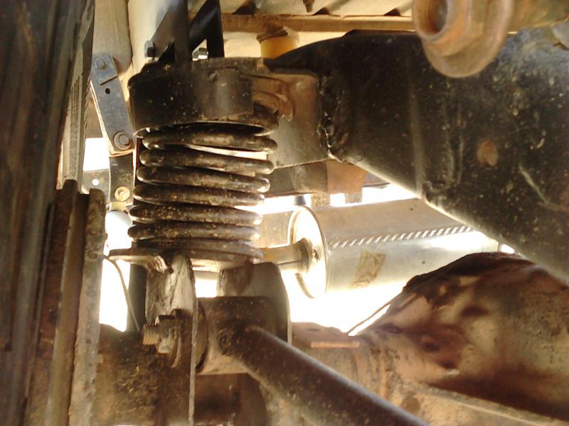

    Boa tarde pessoal, vim aqui basicamente para agradecer ao Guerreiro por postar as fotos, e compartilhar conosco seu projeto. E foi partindo dele que elaborei a suspensão traseira do meu Cj, mudei apenas algumas coisas e outras deixei igual, estou com dificuldades de postar as fotos, já visito o site a algum tempo mas nunca participei, a suspensão ta funcionando direitinho, já subi barranco, cupim, ja levou umas pancadas para ver se iria aguentar e outras coisas...rsrsr... ta muito legal e queria compartilhar, já que consegui realizar graças a ajuda quase que exclusivamente de vocês.....se alguém interessado se dispuser pode enviar o endereço de e-mail que eu envio as fotos com maior prazer..... abraço a todos

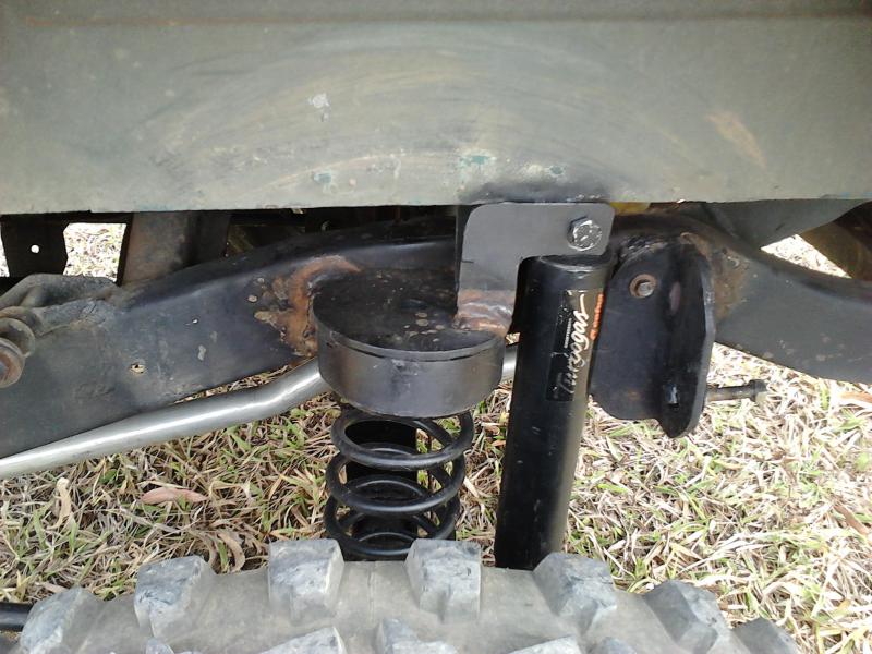

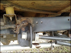

    Miniaturas de Anexos Miniaturas de Anexos -img00255.jpg   -img00258.jpg   -img00252.jpg   -img00259.jpg   -img00257.jpg

    João, de qual carro são as suas molas? este amortecedor é o da ranger?

    Claudio, as molas são as traseiras do vitara se não me engano, e o amortecedor é o da ranger sim...abraço
    João, com estes amortecedores vc não acha que o jeep fica meio duro ainda não? uso os mesmos, mas queria deixar a traseira um pouco mais mole rsrsr uso molas traseiras do opala.

    Claudio até que para mim esta razoável, não tomba mais nas curvas e não pula igual cabrito, mais creio que pode ficar mais macia, caso desejar, pra mim esta muito bom...heheh....esta usando molas do opala na dianteira também ? Agora em outubro vou fazer a dianteira estou em duvida quanto as molas da frente. abraço

    CPrezado João, as que uso na dianteira não sei a qual é, essas peguei em um ferro velho e deu certo elas são grandes e de boa resistência. A frente ficou exelente...a traseira vou tentar da uma maciada nela inclinando o amortecedor, com isso eu diminuo a eficiencia dele...vc fez com os eixos originais?

    Claudio, os eixos são originais mesmo, e por isso tem que ser um projeto bem elaborado, se aparecer por aqui podemos conversar e tirar duvidas, São Bras é pertinho....abraço ai
