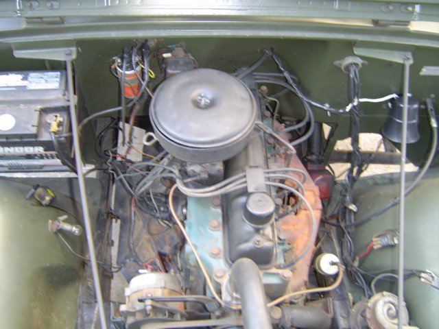

    Como vocês podem ver na foto abaixo o meu motor esta sem filtro de óleo.
    Comprei o tamborzinho (não sei o nome da peça), o suporte q prende ele no motor e as mangueiras, falta so o refil mas isso eh mais simples pra comprar.
    Gostaria de saber como eu coloco o filtro no jeep, se precisa tirar o ar das mangueiras, se precisar como farei isso, se os parafusos q vao no motor tem quantidade de voltas q eu posso dar ou eh so apertar....
    Enfim, se alguem puder me passar uma receita de bolo vai me ajudar pra caramba

    Ola meu caro amigo...
    seu motor não tem mesmo o filtro de oleo?? verificou alo perto da caixa de direçao ( ou aonde era pra estar a original ) bem abaixo do escapamento ??? se realmente não tem não ha necessidade de tirar ar de manqueira e tal ja nos parafusos de fixaçao do suporte do filtro é necessario torquealos ( com um torquimetro ) pois sao os mesmos parafusos do cabeçote...( passei por isso tmb)... dai o filtro vc encontra com facilidade nas alto peças...!!!! Valew...

    Por acaso o filtro não está junto da bomba, embaixo do coletor de escape??? No 3000 é assim...
    Bom, não tem segredo, abra o "tamborzinho" ponha o elemento dentro. Monte tudo, ligando as mangueiras. Ponha óleo dentro do tambor, ou complete o nível no motor, depois de ligar. Não tem "sangria" nenhuma. basta montar e fazer o motor funcionar...
    Tem um segredinho sim, Giovani, que é passar um pouco de óleo no O-ring (retentor de borracha) que fica entre a tampa e a carcaça do suporte do filtro. Com isso o O-ring se adapta melhor na hora do aperto e evita vazamentos.
    O mesmo vale para os demais motores, onde o O-ring é parte integrante do filtro, e nestes casos este procedimento tem outra vantagem, que é facilitar a retirada do filtro.
    É um procedimento muito simples e até recomendado pelos fabricantes de filtro, mas de tão simples muitas vezes passa batido e pode ser a diferença entre trocar o filtro com muita facilidade ou usar talhadeira e martelo para isso.

    O filtrdo de óleo original fica na parte de cima do motor, mais alto que a tampa de vávulas a frente do carbura, fixado através de um suporte no bloco do motor.
    Procure algumas imagens pelo forum que vc acha.

    Respondendo as perguntas, realmente esta sem filtro de óleo, nao esta em nenhuma parte oculta do motor heheh

    Vc tá rodando sem filtro?
    Isso é loucura, ñ faça isso.
    Mesmo o filtro do Bf que só faz a filtragem parcial de todo o óleo que circula no motor, isso ñ é recomendado.
    Instale o filtro antes de ir pra lama.
