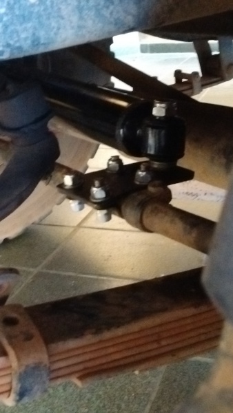

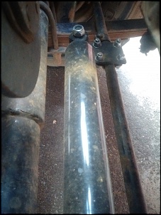

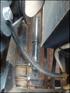

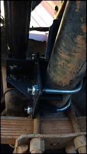

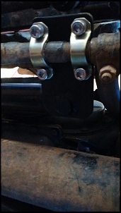

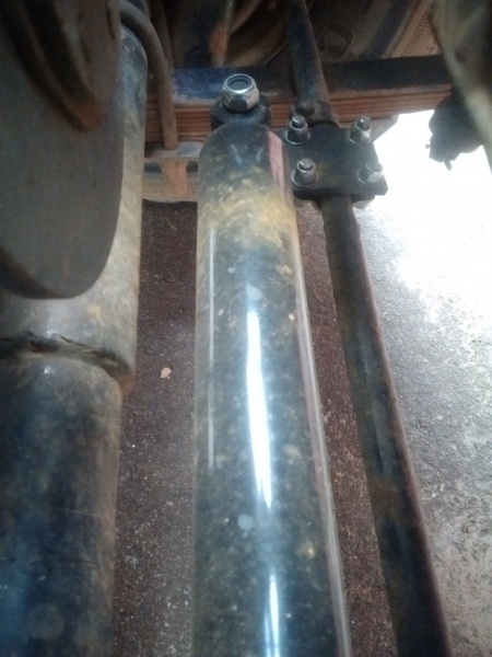

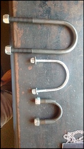

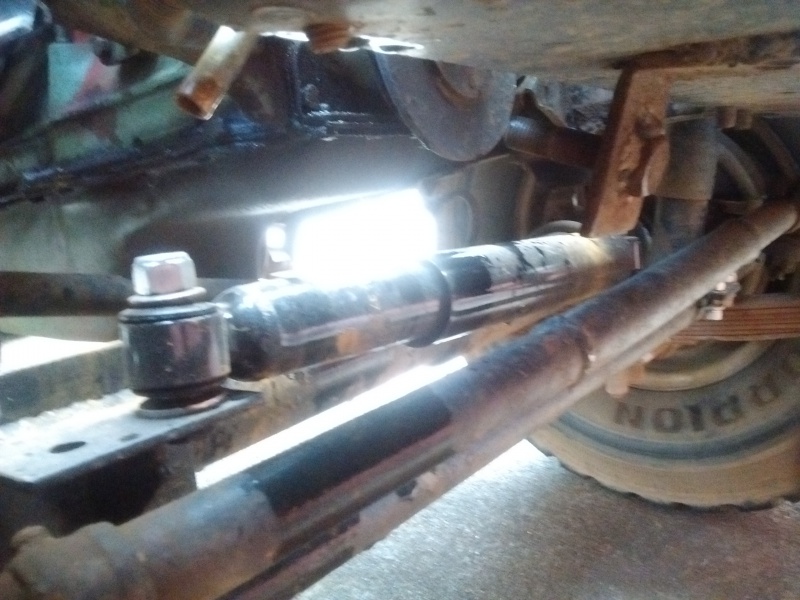

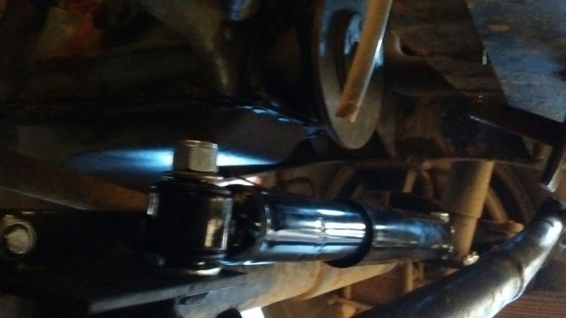

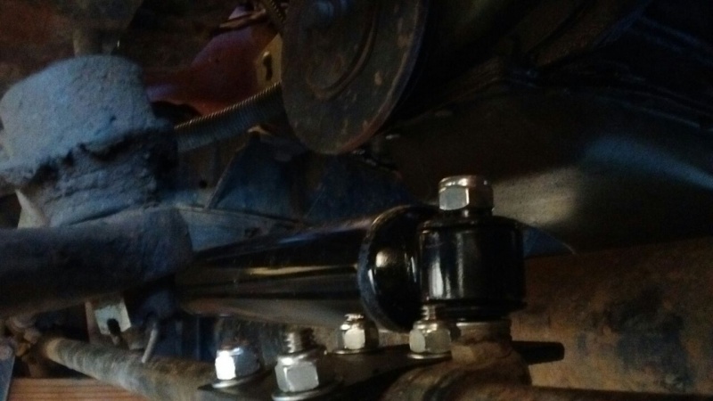

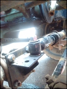

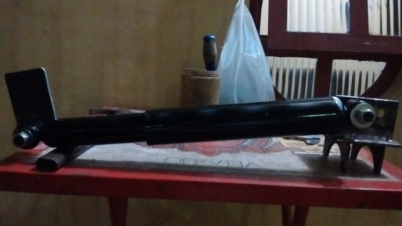

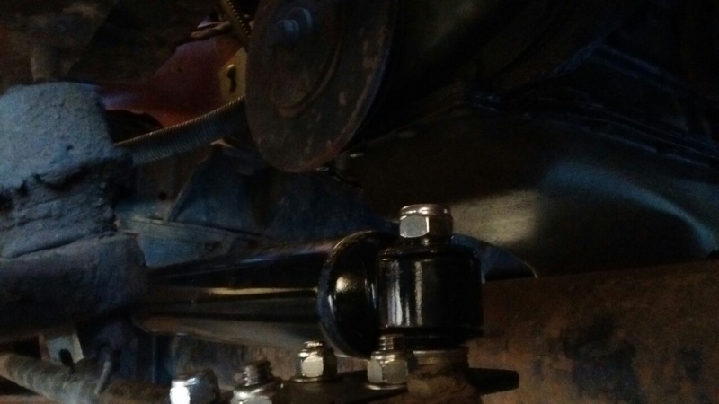

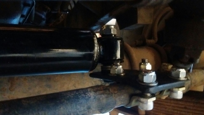

    Bom, eu tentei fazer no meu Jeep baseando-se nesse kit.
    Porem com a suspensão original não dá, o espaço fica pequeno e não cabem os dois amortecedores, q são da F250 enormes, talvez com amortecedores menores, como o da komb ou D20 deem certo.
    No meu caso não havia necessidade de dois amortecedores, já q não tenho pneus enormes e nem faço trilhas, porem quis fazer os suportes pensando num possível upgrade mais hardcore no futuro, então já projetei os suportes para dois amortecedores.
    Antes de montar pesquisei bastante sobre modelos de fixação dos amortecedores e acabei montando um "guia" em pdf com fotos, pra facilitar a explicação para os mecânicos, torneiros, soldadores, já q aki os caras são ruim de entender as coisas. Muitas delas extraídas daqui mesmo do fórum.
    Quem sabe sirva de guia para quem queira se aventurar e bolar o seu próprio suporte.
    Uso direção mecânica do opala, e não possuo diferencial dianteiro, ainda.
    E o Jeep tinha uma gambi muito feia com dois amorteceres de tampa de ônibus muito mal posicionados e suportes muito mal feitos, q deixava a direção muito dura e uma das hastes do amortecedor tocava no pitman quando esterçava o volante, danificando o mesmo, causando empenamento e vazamento do dito cujo. Ai criei vergonha e fiz uma nova adaptação um pouco mais descente.

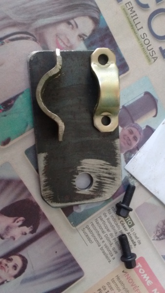

    Medi tudo, fiz o molde em papelão, comprei uns retalhos de chapa e o cara mesmo cortou no maçarico, comprei os grampos de 3" q é a bitola da canela grossa, q por sinal foram muito difíceis de encontrar aki na cidade e pra fixar na barra, comprei a abraçadeira da cruzeta, acho q é da C10.
    O suporte fixo na canela, eu já deixei com o segundo furo para o pino do suposto segundo amortecedor.
    Somando tudo e comprando mais um amortecedor da F250 ainda não chega perto do valor do kit.
    A direção ficou bem mas leve e voltando sozinho quando se faz a curva, coisa q antes era muito pesada e não voltava, por conta das gambis.
    Fiquei muito satisfeito. Montei na pressa pq precisava urgente do Jeep, então se alguém notar alguma coisa de errado, por favor me avise!!

    Bacana Ian mas esse grampo na rosca do terminal não está legal, fora isso, ficou bem bacana!
    Tuna
    Cj-5 1966 - "Tsunami"
    Usuário Avatar de Ian Jeep
    12/12/2008
    Porto Velho/RO
    31
    580
    Valeu Tuna, então, devagar a gente vai retirando algumas gambis.
    As barras estou bolando algo bem legal tmb, pra substituir essas barras e terminais.
    Aos poucos vamos ajeitando devagar.
