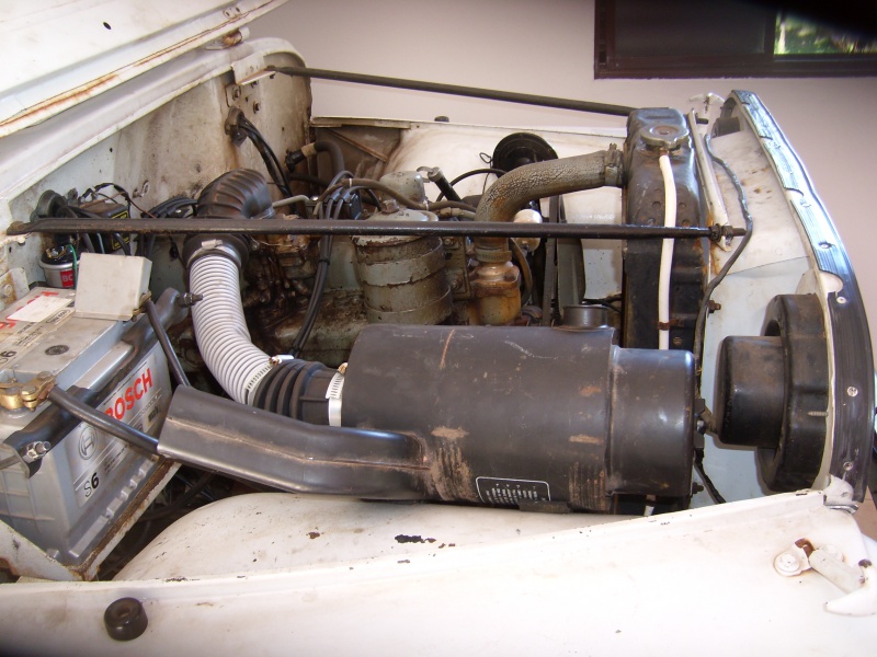

    Fabio ,uso o da Kombi que é similar(redondo) e como não comprei ,ganhei de um mecânico, veio sem o suporte ,eu comprei duas abraçadeiras reguláveis de um tamanho que era adequado ao filtro ,e furei as abraçadeiras e aparafusei no paralamas ,ficou bom .segue fotos para ter uma noção.
    filtro de ar da kombi no bf 161-imagem-042.jpgfiltro de ar da kombi no bf 161-imagem-889.jpg Bom ,na época a filhota já gostava de mexer no jeep ,hoje está com quase 5 anos e adora o jeep.
    CJ 5 ,71 ,MOTOR BF 161,3MARCHAS ORIGINAL,MOLAS TOY,GENIUS 1001,IGNIÇÃO ELETRONICA.

    willian, eu furei o casco do filtro da pampa e coloquei por dentro uma chapinha com dois parafusos soldados nela, assim os parafusos saem do corpo do filtro e passam em dois furos que fiz no para lamas...também usei borracha entre o filtro e a lata do jeep para evitar que tripide e evitar que possa entrar água pelos furos que fiz, eu coloquei o filtro ao contrario para sugar ar longe de onde possa entrar água e onde seja fácil instalar um snorkel algum dia.(parabéns...filha linda)filtro de ar da kombi no bf 161-sl731040.jpgfiltro de ar da kombi no bf 161-sl731042.jpgfiltro de ar da kombi no bf 161-sl731041.jpg
