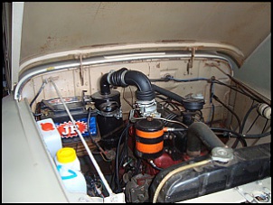

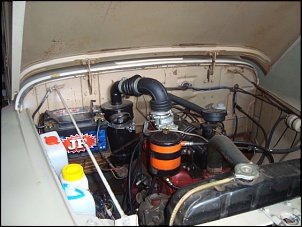

    Pessoal, comprei todo o material e fiz a adaptação, só que ainda não testei. Fiquei em dúvida em uma coisa: na saída do filtro de ar, onde a gente coloca a mangueira que vai pro radiador, tem uma saída mais fininha. Pra que serve aquilo? O ideal é eu isolar/tampar? Vi que alguns colocam uma mangueira fina ligando ela à outro lugar, mas não sei onde. Vocês conseguem entender minha dúvida?

    Aquiles ,vc quis dizer a mangueira que vai para o "carburador" e não radiador correto.Se eu não estiver enganado aquela saída fininha era onde ligava a mangueira que sai do respiro do motor(respiro do óleo). No meu BF eu amassei ela, deixei sem função.
    CJ 5 ,71 ,MOTOR BF 161,3MARCHAS ORIGINAL,MOLAS TOY,GENIUS 1001,IGNIÇÃO ELETRONICA.
    Não entendi muito bem, mas vamos la.
    A mangueira q se refere é a do ladrão do radiador, q sai do lado da tampa e vai la pra baixo?
    filtro de ar da kombi no bf 161-404456d1369630288t-filtro-de-ar-da-kombi-no-bf-161-dsc03702.jpg
    Se for isso, ela não tem nenhuma ligação com o filtro de ar.
    Apenas quando se usa um vaso expansor, é q se faz uso da mangueira e isola a tampa ou não.
