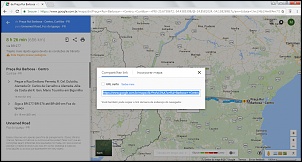

    1. Inserir seu destino e rota no google maps.
    2. Escolher uma das alternativas (se apresentar)
    3. Clicar em compartilhar (Ícone com três bolinhas) e vai aparecer o link conforme imagem abaixo:
      Qual GPS p/ Argentina e Chile-clip_image001.jpg
    4. Copiar o link;

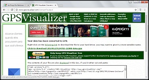

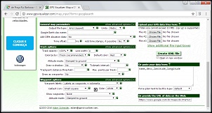

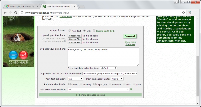

    5. Abrir o GPS Visualizer: Convert GPS files to plain text or GPX que tem ferramenta de conversão (há varias outras, basta pesquisar no google uma que prefira. Eu uso essa.) escolher o modelo de saida (KML, ou GPX) e colocar o link no local indicado e clicar no botão "Convert " ou "Create KML file".
      Veja a imagem para o GPX.
      Qual GPS p/ Argentina e Chile-clip_image002.jpg

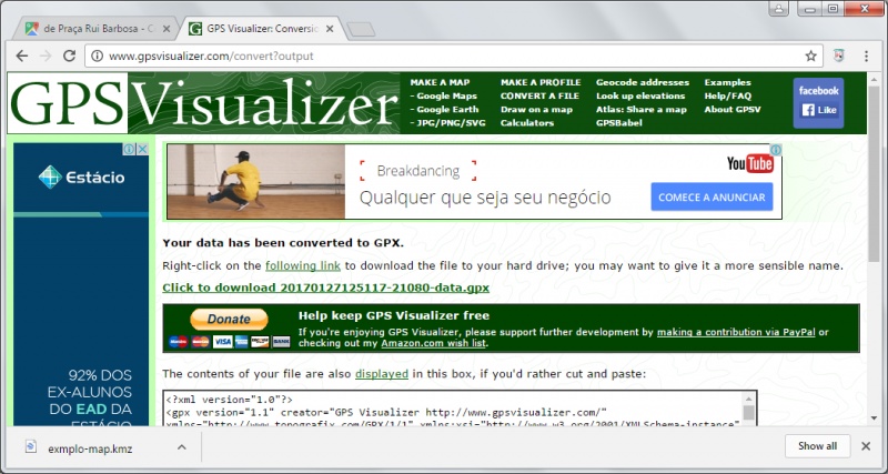

      E para KML:
      Qual GPS p/ Argentina e Chile-clip_image003.jpg
    6. E baixar o arquivo clicando no link disponibilizado:
      Qual GPS p/ Argentina e Chile-clip_image004.jpg
      ou
      Qual GPS p/ Argentina e Chile-clip_image005.jpg

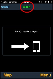

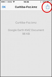

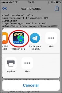

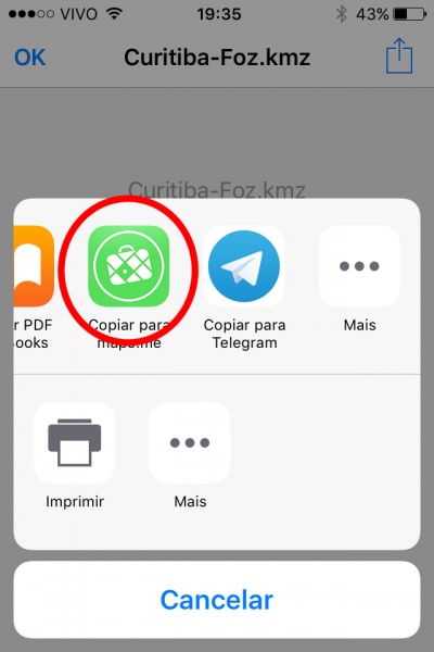

    Passo 3 - Importar no GPS

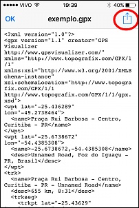

    1. Enviar os arquivos (KML ou GPX) para o seu email. O maps.me só suporta o KML, na versão que tenho.
    2. Abrir o email no celular e baixar os arquivos.
    3. Abrir arquivo, e compartilhar com o programa de mapas.

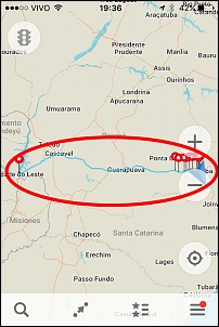

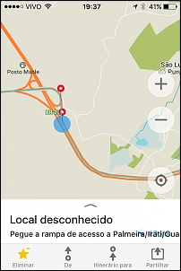

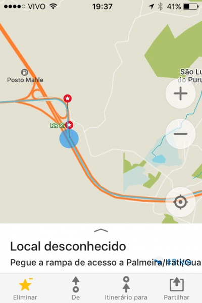

      Para o Maps.me, aqui a rota está aparecendo em azul:
      Qual GPS p/ Argentina e Chile-img_3432.jpgQual GPS p/ Argentina e Chile-img_3433.jpgQual GPS p/ Argentina e Chile-img_3434.jpgQual GPS p/ Argentina e Chile-img_3435.jpg

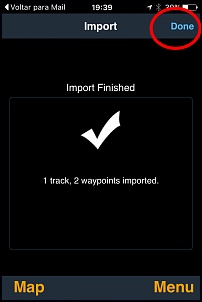

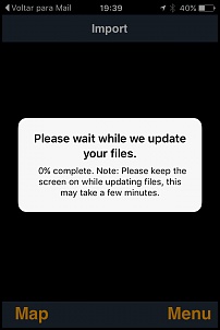

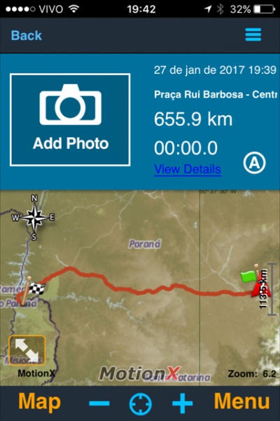

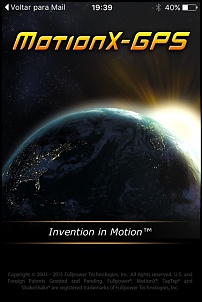

      Para o MotionX:
      Qual GPS p/ Argentina e Chile-img_3436.jpgQual GPS p/ Argentina e Chile-img_3437.jpgQual GPS p/ Argentina e Chile-img_3438.jpgQual GPS p/ Argentina e Chile-img_3439.jpgQual GPS p/ Argentina e Chile-img_3440.jpgQual GPS p/ Argentina e Chile-img_3441.jpgQual GPS p/ Argentina e Chile-img_3442.jpg
