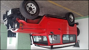

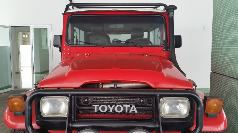

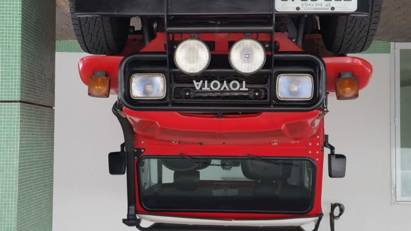

    MY TOYA - Turbo Diesel Intercooler - 5 marchas + 4x4 + Reduzida - A.C. Superforte - Mod Longa - Pneus 35" Scorpion - 4 Freios a Disco a Ar e Freio Mão a Ar - Os 2 Chassis duplamente soldados com fita de aço - Bancos Hyundai - Par de Buzinas Caminhoneiras a Ar - Dois fortes faróis de milha - 2 Vidros Elétricos - 2 Fechaduras Elétricas - Rádio Multimídia som stéreo caixas na frente e trazeira:
    Aahh!!! Incrívelmente Silenciosa!
    Ela tem sido a razão da minha vida! Johnny
    Miniaturas de Anexos Miniaturas de Anexos -20160111_122633.jpg   -20160111_122429.jpg   -20160111_122311.jpg
