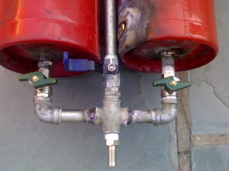

    <img src="http://www.4x4brasil.com.br/forum/attachment.php?attachmentid=424214&amp;stc=1" attachmentid="424214" alt="" id="vbattach_424214" class="previewthumb">&nbsp; &nbsp;<img src="http://www.4x4brasil.com.br/forum/attachment.php?attachmentid=424217&amp;stc=1" attachmentid="424217" alt="" id="vbattach_424217" class="previewthumb">&nbsp; &nbsp;<img src="http://www.4x4brasil.com.br/forum/attachment.php?attachmentid=424218&amp;stc=1" attachmentid="424218" alt="" id="vbattach_424218" class="previewthumb"><br><br>A minha maquina de jatear ficou pronta hoje, agora é esperar o fim de semana e testar, dê suas opiniôes. Obrigado
    Miniaturas de Anexos Miniaturas de Anexos Maquina Jato de areia CASEIRA-01082013568.jpg   Maquina Jato de areia CASEIRA-01082013569.jpg   Maquina Jato de areia CASEIRA-01082013570.jpg

    Bom dia. Alguém pode me ajudar? Fiz esta maquina de máquina, porem não consegui fazer funcionar, pelas fotos parece que esta tudo certo, não é? Pois na hora que abro o registro de oxido de aluminio a mangueira entope, mesmo abrindo pouco, o que pode estar errado? A espessura da mangueira, o tamanho o bico incompatível? Me dê um luz. Muito Obrigado
