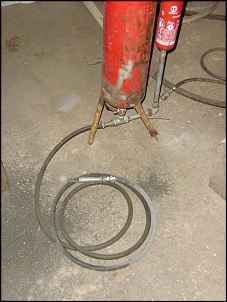

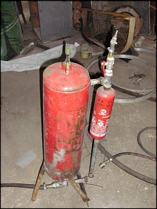

    Rapaziada esse é o primogenito, foi a partir desta que eu fis as outras duas.
    Essa é a mangueira que utilizo, ela teem 2 metros e suporta 150 psi
    Este é o bico, percebam o espigão soldado e o bico encaixado com pressão
    Este é o oxido de aluminio do tipo 40/70

    O que acontece se eu utilizar um compressor de 8 ou 8,5 PCM?
    O tamanho da particula do abrasivo interfere de que maneira na remoção de detritos?
    Você disse que utiliza oxido de aluminio médio como material abrasivo, caso não tenha nenhum outro abrasivo, poderia utilizar areia mesmo para um serviço rapido?
    O poder de remoção da areia é bom?
    abraços
    10/01/2010
    2
    se utilizar um compressor com menor capacidade de reposição de ar, o equipamento irá trabalhar ligado direto, o consumo será mais alto que o enchimento.
    O tamanho do abrasivo interfere na remoção e no acabamento final da peça, abrasivo maior, limpa mais (pode ate furar a lata) e o acabamento fica rugoso(Parecendo casca de laranja).
    abrasivo menor, limpa um pouco menos, mas a peça fica mais lisa e uniforme para posterior pintura.
    Olha eu ja utilizei muita areia, usava muito o pó de pedra. Eu pedia os caras um pouco de pó, buscava na lata de 18 litros, deixava ela secar por 1 semana no sol, em cima de uma lona. depois peneirava com aquelas peneiras de cozinha. Sinceramente, o pó de pedra limpa demais. porém a poeira é insuportavel, pra fazer limpeza com areia, é bom estar afastado de qualquer lugar, ou entao usa-lo em uma garagem bem vedada com plasticos. o uso de EPI é mais que obrigatório.

    Rapaziada, eu postei aqui no forum um esquema de montagem de uma maquina de areia, acho que os moderadores apagaram o post, por acharem que eu estava vendendo algo.
    Quem quiser montar a maquina, eu passarei GRATUITAMENTE o esquema e as peças necessarias para a montagem de tal maquinário. o maior investimento será em um compressor, pode ser comprado ou alugado de empresas, com capacidade de no minimo 10 PCM, o material necessário alem deste é, 2 cilindros de extintor de 10KG, tubos e componentes de aço galvanizado, e registros simples. essa maquina NÂO é para jatear com areia e sim com o oxido de aluminio. Pois o oxido nao causa silicose. Quem tiver interesse eu postarei o esquema e fotos da montagem da minha maquina.
