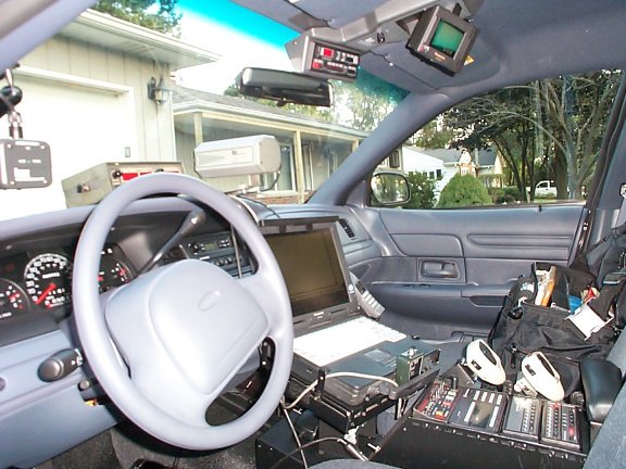

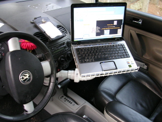

    Olha que coisa mais linda...
    Vários tipos, geralmente utilizados em carro patrulha...
    Miniaturas de Anexos Miniaturas de Anexos Suporte Notebook Truck Mobile...-suporte_notebook_inside-car.jpg   Suporte Notebook Truck Mobile...-suporte_notebook_p25interior.jpg   Suporte Notebook Truck Mobile...-suporte_notebook_policecar_1.gif   Suporte Notebook Truck Mobile...-suporte_notebook_vw_beetle_laptop_desk_2.jpg

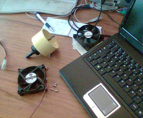

    Coolers...
    Como os coolers que pretendo colocar são aqueles retirados de velhas fontes de PC, que tem um diâmetro aproximado de 76mm ou 3" consegui um serra-copo nesta medida para executar os furos na chapa da mesa.
    *** Atenção ***
    Para aqueles que, diferente de minha necessidade, desejam operar sua computação em movimento, ou seja, sem para a viatura, para realizar funções de navegação e etc; sem danificar seus HDs; por favor, verifiquem este arquivo em anexo, que tem informações sobre uma nova tecnologia, muito complexa e cara. Bom proveito, um grande abraço a todos e saudações.
    Miniaturas de Anexos Miniaturas de Anexos Suporte Notebook Truck Mobile...-serra_copo_76mm_e_coolers_2.jpg

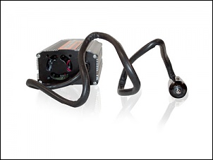

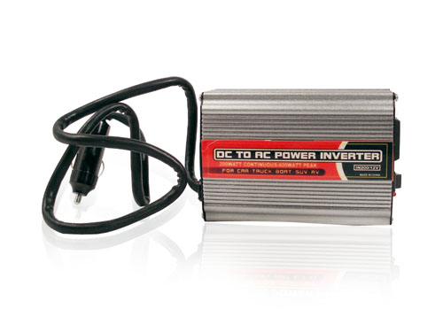

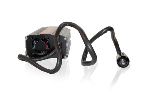

    Inversor...
    Penso que para a maioria dos notebooks um inversor de uns 200W é suficiente; desta forma, consegui um desta capacidade, que será usado para carregar a bateria do compudador de bordo e alimentar o modem EVDO, para operar quando estiver parado ou estacionado, pois meu HD tem partes móveis e, ainda, não consigo usar o computador e dirigir ao mesmo tempo.
    Quem não quiser carregar uma penca de HDs, para o caso de um ir quebrando depois do outro, quando trafegando por nossas estradas esburacadas e operando o notebook, ao mesmo tempo, poderá comprar um destes novos discos SSD e trocar o seu convencional antigo, novidade indicada no link abaixo, que ainda está muito dispendioso, por conta impostos, taxas e da Receita Federal e é pequeno em capacidade de armazenamento, mas que tem um irmão maior, vendido lá fora, com cerca de 128GB:
    http://produto.mercadolivre.com.br/M...-sata-2-25-_JM
    Miniaturas de Anexos Miniaturas de Anexos Suporte Notebook Truck Mobile...-inversor_200w_110vac_a.jpg   Suporte Notebook Truck Mobile...-inversor_200w_110vac_b.jpg   Suporte Notebook Truck Mobile...-inversor_200w_110vac_c.jpg   Suporte Notebook Truck Mobile...-ssd_64gb_ocz.jpg
