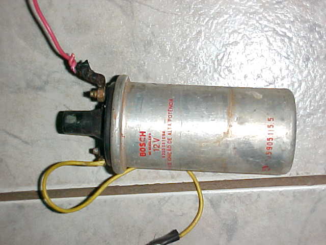

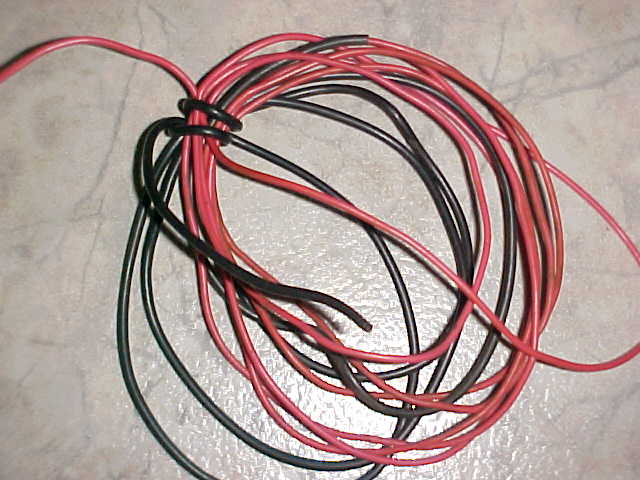

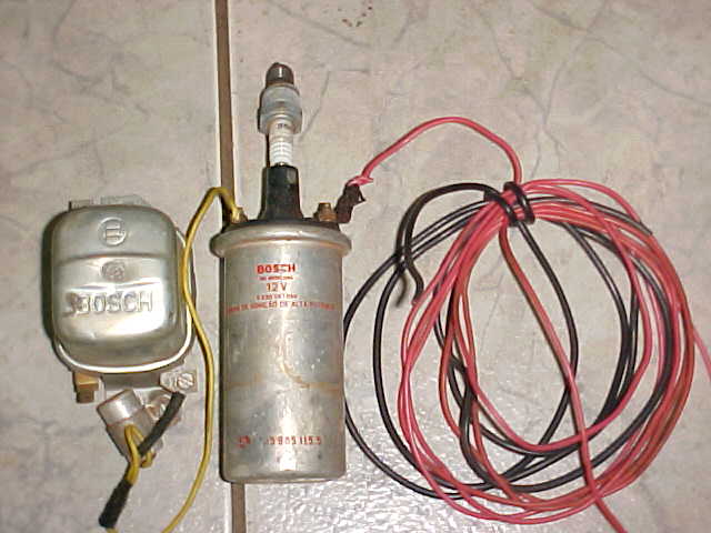

    Bem, após inúmeros e-mail e MPs, segue passo a passo como fazer o sistema.
    1) Material necessário.
    Caixa de voltagem do VW fusca/brasília;
    Bobina de ignição;
    Fiação para ligação (corrente)
    Vela de ignição;
    Teria que ter uma foto de um chave liga/desliga.
    Por fim o conjunto completo como deve ser montado, vermelho ligado à chave de ignição, amarelo ligado no (-) da bobina e regulador da caixa de voltagem, junto com o condensador e vela ligada à saída de ignição da bobina.

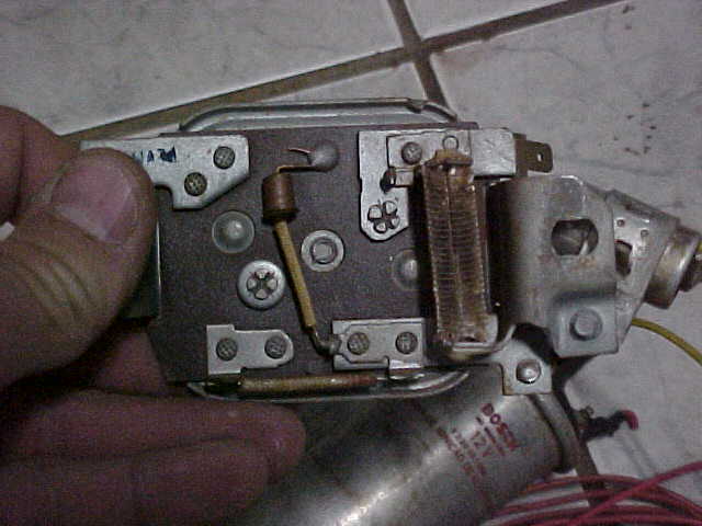

    Vamos lá!
    Bobina de fiação fina, reparem que o platinado do relê está mais fechado (orelha mais à esquerda superior), para isso, tem que ir fechando e testando, até ficar bem rápido, tipo tchééééééééé...
    Bobina de fiação grossa, platinado também fechado, reparem na orelha à esquerda bem em cima, parece um "V" de cabeça para baixo.

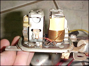

    Visão da parte inferior, não foi modificado nada.
    Visão lateral, reparem nos terminais, onde está as ligações.
    Visão da caixinha na minha mão.

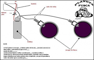

  • #53
    eu tentei esse jeito do Kim mas n consegui fazer o rele ficar vibrando, dps de mtu tentar desisti e pensei vou ligar as bobinas no msm + e msm -
    deu certo a bobina sentelha normal e o carro n muda nda dai coloquei o + da bobina direto da bat passando por um botão e o - ligado junto ao - da bobina original e posso dizer q da um fogoooo mtuu forte e azul msm sem puxar o estrangulador é acelerar e tira o pe
    ele da um fogo massa
