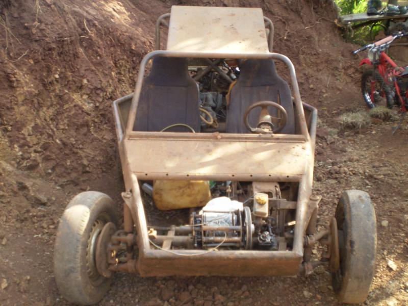

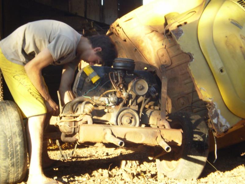

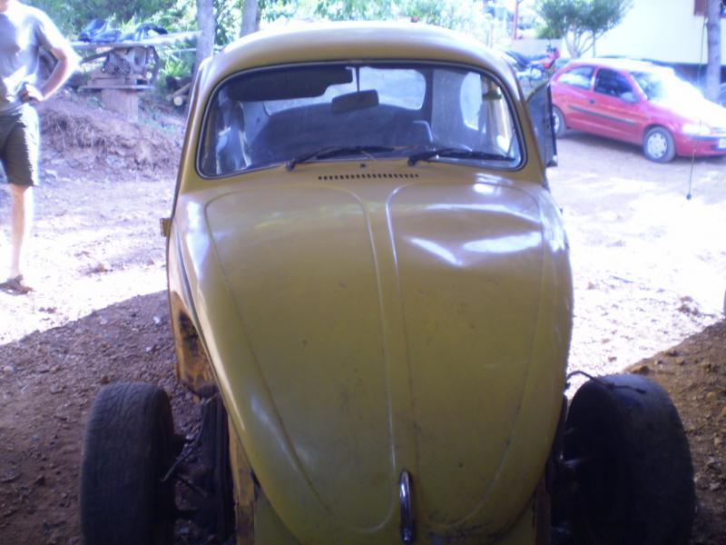

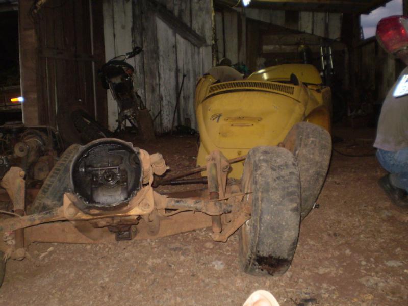

    ola, como fiz um post do chassi tubular e talz, la citei que iria fazer minha gaiola, entao, no dia 12/12/2011 comprei um fusca, do qual irei utilizar algumas coisas da mecanica, e hoje dia 27/12, "carniamos" o bixo.
    Irei fazer o chassi tubular, com dianteira da kombi a diesel (kombi mexicana), traseira do fusca, caixa de marcha do fusca, e motor AP 1.6 injetado.
    conforme avanços irei postando e atualizando fotos, segue em anexos as fotos do fusca, e da gaiola do meu amigo com motor ap 1.6 injetado e caixa da kombi mexicana, é o tal essa caixa, nossa, ja estou a procura para a minha, hehe.
    Forte abraços, e aceito criticas e sugestoes.
    ATT. luucas

    Caixa de Kombi mexicana ou kombi diesel??? tem diferença entre as duas....se conseguir uma da kombi mexicana por menos de $1.000 compre duas ! pois fico com uma ....

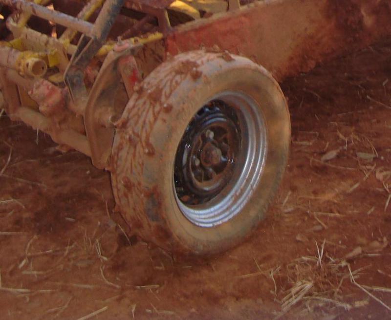

    cara como vc fez pra dar certo o encaixe da roda dianteira virada?

    A caixa da kombi diesel, e o cambio padrão vw ar, nosso conhecido, mas com o casco para o motor ap o casco fundido em uma peça só.....
    já a da kombi mexicana, e desmontável capa seca e o resto da caixa, e é a senhora da caixas vw ar,......
    Um amigo meu já fez isso, vai no torno e manda inverter o centro da roda!!!
    Amigo, se vc pretende usar o cambio da kombi, pode parar por aí, senão depois vc vai ter que desmanchar a traseira todinha da sua gaiola pra trocar a suspensão.
    Se permite minha humilde opinião, é o seguinte:
    Acredito que hoje em dia, com as informações que temos, não é mais necessário comprar um carro pra fazer uma gaiola, a não ser que esteja muito barato (por ex: um ap custa uns R$: 1000,00 e vc achou um gol inteiro também por R$: 1000,00, nesse caso vale a pena), no entanto o melhor a fazer é comprar tudo separado. Pelo que entendi do que vc quer, é melhor vc comprar uma traseira de Kombi (vem a suspensão e o cambio, que é com homocinéticas, bem melhor que o do fusca) e o eixo dianteiro com pivô do fusca(comprei um esses dias por 50 reais), pois esse seu é de bucha ele é diferente, é menor e o freio é a tambor.
    Enfim, você compra isso e faça sua gaiola em cima dessas partes sem usar o chassi do fusca, fazendo um totalmente tubular, que é melhor.
    O resto fica a seu critério...
    Sobre o cambio que vc tá falando, é igual o amigo Mali9ski disse, de kombi diesel é um e o de Kombi Mexicana é outro. Eu uso o da kombi diesel e o meu irmão usa um da kombi normal. São os mesmos cambios, porém o meu não precisa de flange para adaptar motor AP já o dele precisa. Só muda a caixa seca o resto é tudo igual.
    Espero ter ajudado, para que você não comece a construir uma gaiola como faziamos 10 anos atrás, pois hoje você pode começar a construir uma utilizando o caminho das pedras que foi deixado.

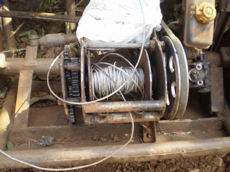

    Guincho para gaiola
    Citação Postado originalmente por luucassmo Ver Post
    mais fotos...Gaiola AP 1.6 Injetada-p1010009.jpgGaiola AP 1.6 Injetada-p1010010.jpg
    Lucas tudo beleza ! voce pode fornecer mais detalhes sobre o guinho ? faz tempo que tenho vontade de instalar um guincho na gaiola , esse seu parace ser bom !
    Se puder compatilhar fico agradecido
    Feliz 2012 !
    mas se vc olhar bem na foto o centro da roda não foi envertido

    Citação Postado originalmente por Costella Ver Post
    Acho que se colocar parafusos longos que vão nas rodas de liga leve da certo .

    Pernil, ops, Costella...essas festas confundem a cabeça,
    Ele simplesmente montou a roda invertida...
    Ou estou muito enganado!
    É verdade... parece original!!!!
    Mas acho isso bobeira, abrir a distancia entre as rodas desse tanto... pelo menos no eixo dianteiro!!! Você sabe, quanto maior a distancia maior a força. Então força muito a suspensão.
    Uma opção boa que eu uso é as rodas do Karmass Ghia na dianteira da minha Gaiola. O off-set delas é mais pra dentro, ou como se diz: Off-set negativo!!!
    Olhe a foto da minha roda dianteira em anexo....
