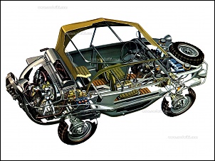

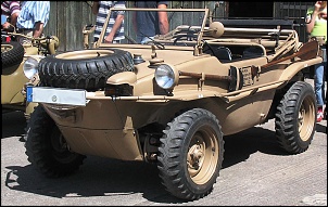

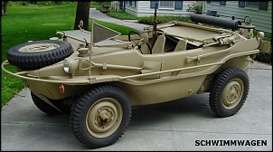

    Os alemães fabricaram durante a guerra (1941 a 1944) o jipe Kübelwagen 4x2 e o jipe anfíbio Schwimmwagen 166, 4x4. Não sei porque a empresa nunca se interessou em fabricar um fusca off-road 4x4, pois o Schwimmwagen foi um projeto de grande sucesso, principalmente na frente russa, onde as estradas eram péssimas.
    Fusca Baja 4X4-vw-schwimmwagen-type-166.jpg Fusca Baja 4X4-deutsch-schwimmwagen-vw-4x4-105.jpg Fusca Baja 4X4-deutsch-schwimmwagen-vw-4x4-110-b.jpg Fusca Baja 4X4-vw_schwimmwagen_1.jpg Fusca Baja 4X4-vw_kuebelwagen_1.jpg

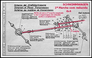

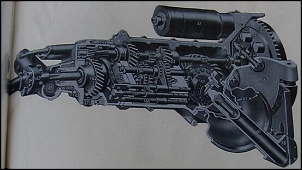

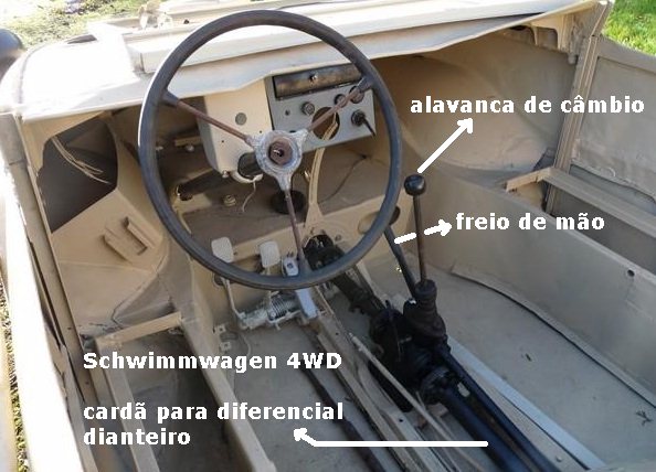

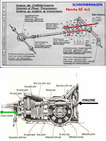

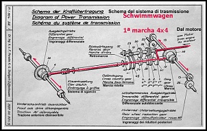

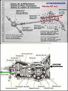

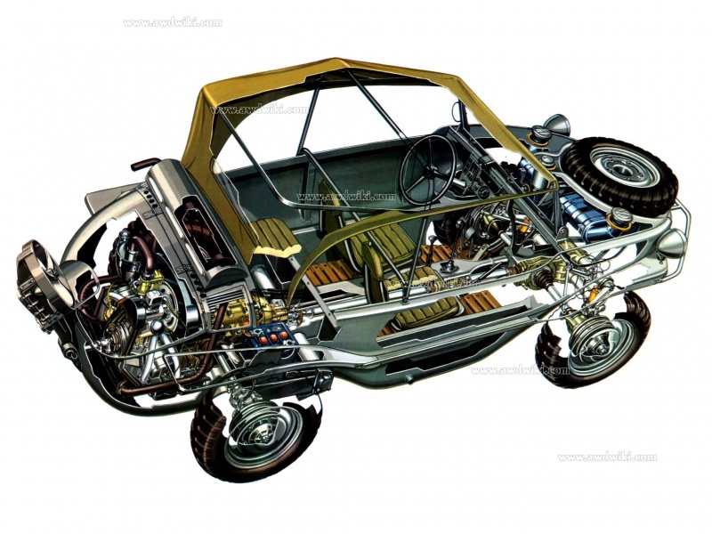

    Desvendado o "segredo da transmissão do Schwimmwagen".
    As imagens valem mais do que um milhão de palavras.
    O veículo tinha cambio seco, 4M + RÉ; tração 4x2 e 4x4; reduzida. Porém a tração 4x4 só funcionava com a 1ª marcha. Idem para a reduzida. Não havia caixa de transferência.
    Comparando-se o câmbio do Fusca sedan (Beetle) com o do Schwimmwagen vemos que são similares, mas o 4x4 tem mais melhoramentos. A posição das marchas (1,2,3,4ª são praticamente iguais, porém a marcha RÉ e a Reduzida foram deslocadas para frente da caixa de câmbio. O eixo principal (árvore) se continua para trás até chegar no pinhão do diferencial traseiro. Este mesmo eixo também se continua para frente, atravessa a caixa de câmbio e se transforma no cardã dianteiro.
    Fica a pergunta: - É possível fabricar de modo artesanal este câmbio? Não sei dizer.
    Fusca Baja 4X4-transmissao-schwimmwagen-1.jpg Fusca Baja 4X4-transmissao-schwimmwagen-2.jpg Fusca Baja 4X4-schwimmwagen-gear-scheme-101.gif Fusca Baja 4X4-schwimmwagen-44b.jpg Fusca Baja 4X4-deutsch-schwimmwagen-vw-4x4-110-b.jpg Fusca Baja 4X4-schw-gearbox-4x2-1m.jpg
    Fusca Baja 4X4-schw-gearbox-4x2-234m.jpg Fusca Baja 4X4-schw-gearbox-4x2-re.jpg Fusca Baja 4X4-schw-gearbox-4x4-1m.jpg Fusca Baja 4X4-schw-gearbox-4x4-1m-rdz.jpg Fusca Baja 4X4-schwimmwagen-01.jpg Fusca Baja 4X4-vw_schwimmwagen_10b.jpg Imagem do câmbio do Schwimmwagen escaneado de uma revista

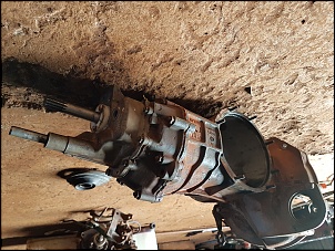

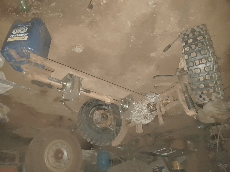

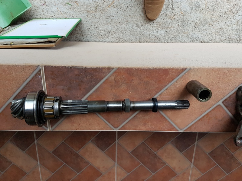

    Na verdade era um cambio de 5marchas com a primeira bem curta sendo usada como reduzida, a questão de ficar 4x4 somente em primeira ou reduzida deve ser para não forçar muito o cambio, eu terminei de adaptar 4x4 numa gaiola chassi de fusca, deu um belo de um trabalho mas ficou bom, aumentei em 14cm o pinhão e tive que afastar o entalhado da torção para o eixo passar por entre elas

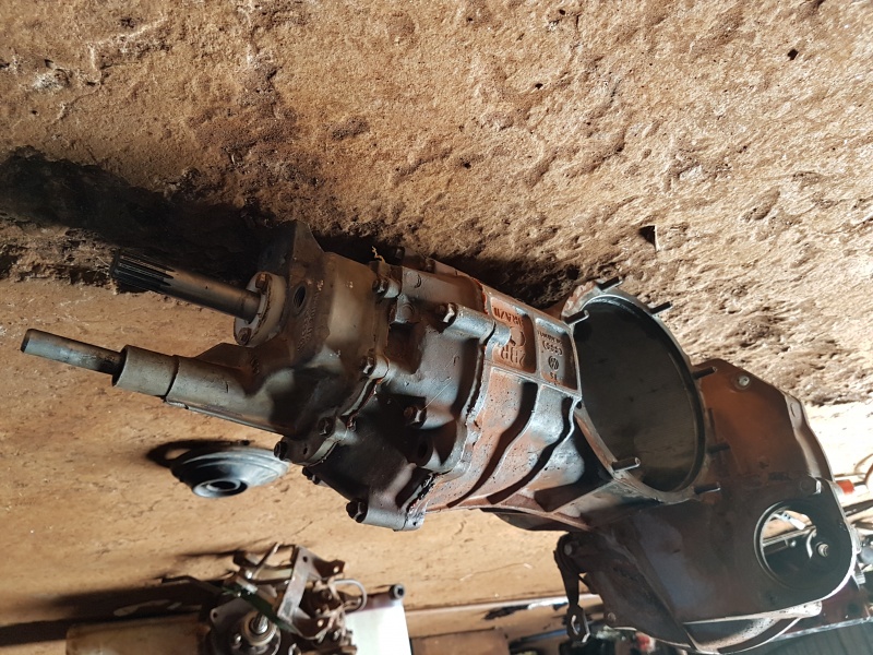

    Acho q não ficou nada parecido ja que o cambio do alemão era totalmente diferente,eu aumentei 14cm do eixo do pinhão, botei um eixo um pouco mais grosso que a rosca e refiz a rosca do pinhão, a tampa traseira do câmbio tem que ser da kombi pois ela tem espaço pra por uma flange pra por retentor
    15/01/2018
    Assai/PR
    37
    71
    ai vão algumas fotos do meu humilde projeto, ainda falta muita coisa para a perfeição mas foi até onde as minhas condições puderam chegar, tudo isso ai foi feito com ajuda de um dos pioneiros em gaiola 4x4 o vulgo "mec art" aqui no forum e segundo ele essa "adaptação" do cambio e do diferencial aguentou sussegado um ap turbo, oq não aguentou foi a primeira mas creio que com uma motorização dessa num cambio de fusca comum ja fica complicado agora imagina com 4x4 Fusca Baja 4X4-20180118_172801.jpgFusca Baja 4X4-20180122_173448.jpgFusca Baja 4X4-20180122_121248.jpgFusca Baja 4X4-20180124_163716.jpg

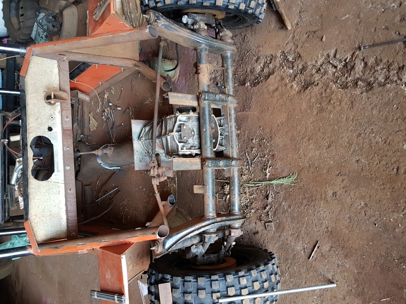

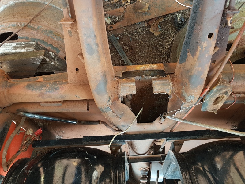

    entalhado da torção tem que ser afastado pois o eixo do cardã vai sair bem na frente dele Fusca Baja 4X4-20180212_180216.jpgFusca Baja 4X4-20180216_143457.jpg

    e estas são da caixinha que eu fiz pra ligar e desligar a tração, fiz com uma 4º do chevette e encurtei o eixo do cambio deixando o somente nesta marcha Fusca Baja 4X4-20180526_172423.jpgFusca Baja 4X4-20180526_172449.jpg
    e este é uma especie de "subchassi" que fiz para acoplar tudo isso ao chassi do fusca junto com o eixo dianteiroFusca Baja 4X4-20180528_181842.jpgFusca Baja 4X4-20180530_144955.jpg
