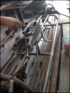

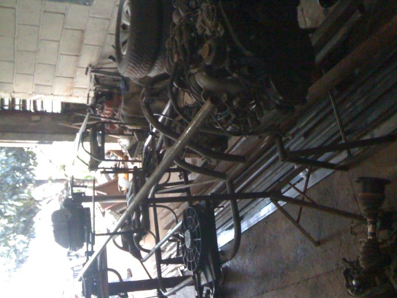

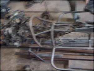

    Boa tarde a todos, após um tempo ausente dessas bandas, dei inicio ao meu projeto.
    Um Buggy/Gaiola 4x4!
    a (ins)piração original foi baseado no Ford Ex e/ou mais próximo, o Maquina Blue aqui presente também.
    O motor e cambio é do Subaru Impreza SW (perua) 4x4 integral mais reduzida 2.2 boxer.
    Vou começar postar as fotos depois retorno com mais calma falar sobre a mecanica.
    Alguns Links:
    Ford Ex: http://carros.hsw.uol.com.br/salao-d...oit-200114.htm
    Maquina Blue: http://www.4x4brasil.com.br/forum/sh...ad.php?t=70110
    e Algumas fotos do inicio em anexo.
    Obs. Fotos tiradas do celular por isso estão tão bonitas ;D
    Miniaturas de Anexos Miniaturas de Anexos Gaiola/Buggy 4x4: iniciando montagem!-img_0168.jpg   Gaiola/Buggy 4x4: iniciando montagem!-img_0169.jpg   Gaiola/Buggy 4x4: iniciando montagem!-img_0170.jpg   Gaiola/Buggy 4x4: iniciando montagem!-img_0171.jpg   Gaiola/Buggy 4x4: iniciando montagem!-img_0172.jpg

    ola amigo,
    mto seu projeto, vamos acompanhar com certeza.... esse motor era de que carro?
    abraços...

    to vendo que o nivel das contruções de gaiolas aqui estão evoluindo e muito...
    mecanica 4x4 do subaru e com a motorização do mesmo vai ficar top dmais numa gaiola..
    muito bacana o diferencial dianteiro..
    essa mecanica é do legacy ?
    esse eu vou acompanhar..
    muito interessante.. abraço..

    Eu tambem vou colocar na minha uma transmissão Subaru...
    E a parte mecânica da sua: motor na frente ou atrás? tipo de suspensão?
    Tambem vou ficar de olho!!!!

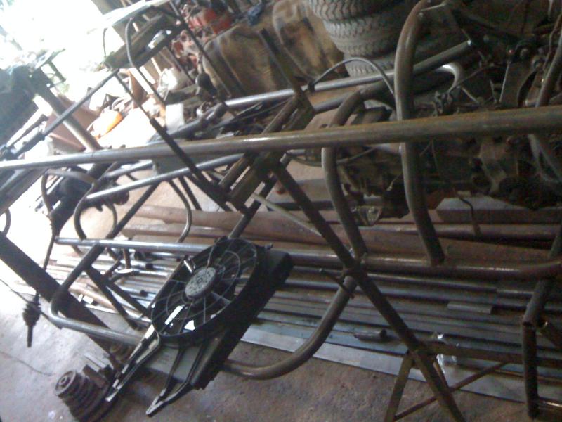

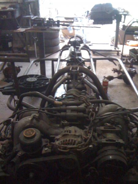

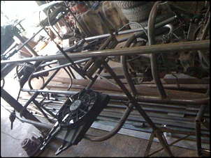

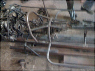

    Bom, segue anexo as ultimas fotos que tenho.
    genhero: o motor é subaru também.
    marcos22: a Mecanica é do Impreza SW - basimente igual do legacy.
    Flávio Cadore: meu colega que aguento eu tirando varias duvidas pouco tempo atras. hehe.
    o Motor é na frente e Suspensão independente.
    no chão uma peça é as pinças de uma Hilux sw4. vou usar as mangas de eixo, homocineticas e pinças e freio.
    Miniaturas de Anexos Miniaturas de Anexos Gaiola/Buggy 4x4: iniciando montagem!-img_0173.jpg   Gaiola/Buggy 4x4: iniciando montagem!-img_0174.jpg   Gaiola/Buggy 4x4: iniciando montagem!-img_0175.jpg
