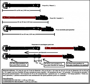

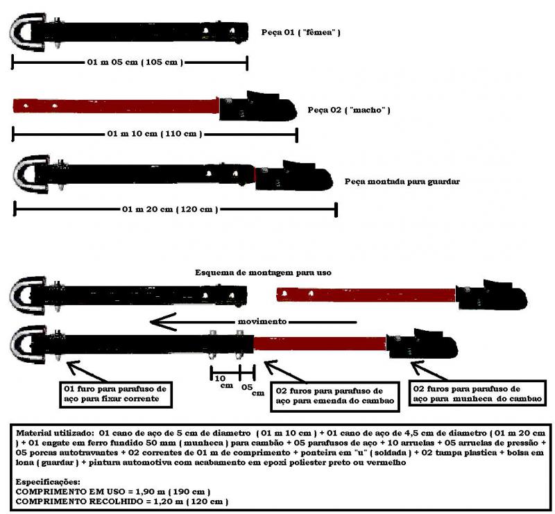

    cambao homemade...
    Miniaturas de Anexos Miniaturas de Anexos -cambao-articulado-diagrama-fvm.jpg
    14/06/2011
    seara/SC
    33
    842
    cara pra fazer um eh sussa tu vai gasta uns 55 na munheca uns 8 em uns parafusos e uns 50 entre ferro e serviço de solda e funciona mesma coisa dos comprados lol

    Bom dia companheiro !
    Esse cambão para usar tem que ter um motorista na gaiola, um tobar tem a facilidade de gaiola seguir " sozinha "
