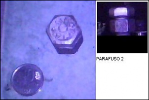

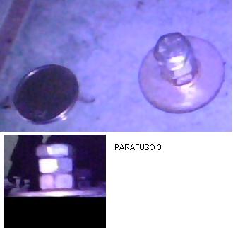

    estou colocando algumas fotos de esboços de parafusos e preciso que me deem uma dica, a parte preta ali é pra ser o pneu e a moeda é um referencial de tamanho, sendo que o parafuso 2 vai ter arruela sim mas nao achei nenhum daquele tamanho e todas tem arruelas de pressão tbm só nao consegui achar nenhuma aqui ...
    eu queria usar o parafuso 1 e 2, sendo que o 1 é uma allen 5 mm e o 2 é de boca tamanho 18 mm, dai colocando no pneu de maneira estratégica pra dar uma boa tração, só acredito que eu vá ter que cortar os parafusos ainda, mas se usasse todos os parafusos o nº 1 (allen 5mm) dá pra achar do tamanho certo, sem ter que cortar e o parafuso 3 ia ser o mais barato de todos hehe ...
    AI VÃO AS FOTOS
