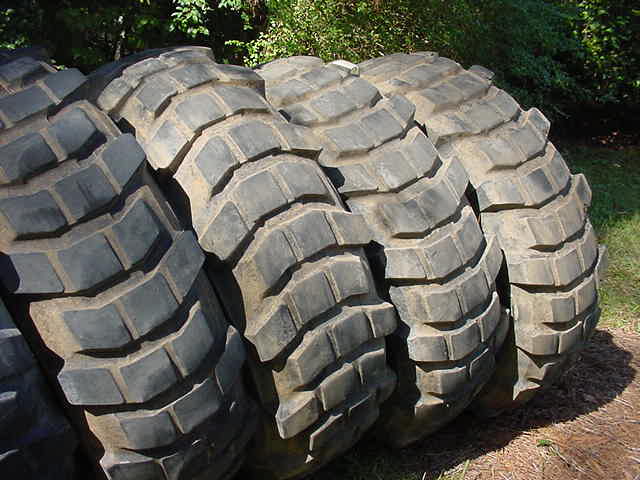

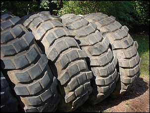

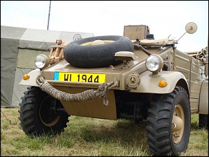

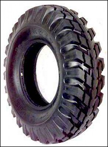

    Um desenho Tork seria o ideal, e algo intermediário, anexei algumas imagens de desenhos um pouco fora do usual, o interessante é que fossem mais finos (pneu fino na frente por exemplo seria perfeito), mas no Brasil carcaça fina praticamente não existe no aro 15, uma pena!
    Nas fotos o desenho do pneu de um Kubelwagen é realmente um desenho antigo, um tipo de Frontiera mas mais arredondado.
    -Segunda foto é o pneu fino que mencionei, no Brasil existiam na medida 700/15 e hoje é mais fácil achar cabeça de bacalhau!
    -Terceira foto é um desenho de um Swamper TSL...acho, um desenho básico e simples, bem espaçado, parece muito bom (dá uma olhada aqui: http://www.yotatech.com/f180/4-super...-450-a-125458/ )
    -Quarta foto é um Michelin XL, desenho interessante! E ninguém faz por aqui ainda.
    -Última foto não sei qual é, só guardei porque achei legal! Mas se não me engano existiu por aqui, chamava-se Rural alguma coisa, acho.
    Como disseram, além de servir pra gaiolas, seria bom também para Nivas, Samurais e Jeeps originais, e nesses tamanhos citados, nem todo mundo quer pneus 35" pra cima! Acho que existe um bom mercado pra pneus agressivos e pequenos no Brasil.
    Outra coisa: pneu leve, tenho visto pneus por aí que pesam um absurdo, se conseguisse um desenho bom, e com uma recapagem mais leve (talvez pneu mais estreito, cravos mais leves, assimétricos nas laterais, espaçamento um pouco maior, bem desenhado), seria muito bom!
    Valeu Marcelo
    tb acho que os pneus deveriam ser mais estreitos e mais altos possivei, sobretudo leves e com um bom custo no final do conjunto. No meu baja uso o frontiera a meia vida, que é muito parecido com esta foto do Kubelwagen que vc citou. Se tivesse um pneu tipo este , com garras mais espaçadas e algumas garras nas laterais, não muita , leve, e altos, seria o ideal
