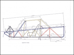

    Hi Pessoal..
    Ha algun tempo venho procurando tbm as plantas de uma gaiola...
    Encontrei ha uns dois anos atraz um site dentro do www.sandrail.com de um cara DSpenser, gravei alguma coisa, mas o site dele não existema mais...
    Tenho algumas plantas bem simples, mas no site o kara tinha um passo a passo, com muitas fotos, mas.....
    ai vai o que eu tenho...

    Caro Beretta,
    Com esses desenhos dá pra fazer um projeto melhor e mais detalhado, se você quiser eu posso tentar fazê-lo em 3d (dá um pouco de trabalho, mas vale a pena) e colocar tudo aqui à disposição de todos, seria um tipo de gaiola "Linux"!!!
    O que acha!?
    Quanto às fixações de motor, suspensão e afins alguém com uma oficina poderia ajudar também!
