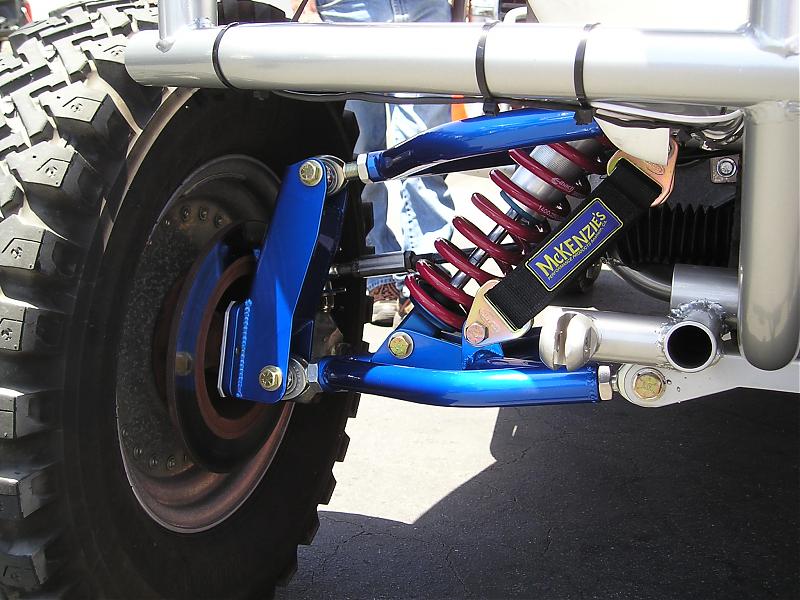

    Olha Fernando, eu já procurei muita coisa por aí, o que vi que pode ser usado, mas com algumas modificações são partes do Santana, mas creio que o melhor mesmo seja fazer uma nova peça estudando uma dessas que falei e fazendo a fixação por terminais rotulares como os da foto. Fazendo para receber a homocinética.
