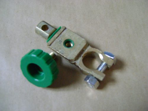

    iai galera blz?
    estou precisando de uma ajuda
    a minha gaiola nao tem chave geral e como ela e emplacada fico meio com medo q roubem ela quando saio nela
    por isso q gostaria de ajuda de como colocar uma chave geral nela e qual a melhor para colocar e q possa me dar uma maior segurança
    achei algumas na net olhem as fotos e me falem o q acham delas e se alguem tiver alguma outra opição e so me falar
    vlw
    abraço
    Miniaturas de Anexos Miniaturas de Anexos Chave Geral-img.jpg   Chave Geral-imga.jpg

    Eu também já andei procurando por uma chave geral que vai até ser útil em caso de algum curto circuito. Eu procurava uma daquelas que tem um botão de apertar, aquelas homologadas são caras pra cara...
    Essa da primeira foto pelo jeito em caso de emergência fica complicado desligar...

    Dudu independente do sistema anti-furto recomendo usar uma chave geral do tipo desta 1ª que você postou a foto.
    Ela é facilmente acionada e desligada, e é utilizada em veiculos de rally que no caso exige obrigatoriamente esta chave ela custa por volta de 50 a 70,00 reais mas vale a pena.
