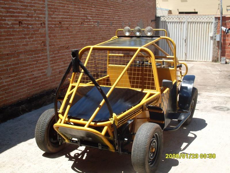

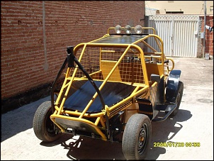

    sou fabricante de gaiola no sul de minas gerais se precisa de algo é só falar, se eu puder te ajudar será um prazer...
    ai vai um dos nossos modelos sendo fabricados, nesta foto esta faltando a caixa de direção, os amortecedores e os bancos.....
    Só pra constar um modelo deste sai na faixa de R$ 5000,00
    estamos a 200 km de São Paulo capital...
    Abraços ate mais...
