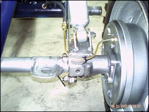

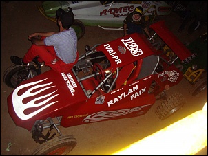

    Galera.. o que eu faço? procurei por aqui e não estou achando o suporte que entortou.. não tenho certeza de que ele não sai, mas creio que sim.. o chassi tá meio ruim, eu sei.. mas dá certo continuar?...
    Este suporte faz parte da susp. tras. é mais fácil trocar o chassi que esta peça, ou aproveita e põe IRS ou corta este suporte dos dois lados e faz os suportes dos amortecedores na própria estrutura da gaiola, desde que não tenha afetado o facão acredito que entortou somente o suporte do amortecedor mesmo.
    Como estas das fotos gaiolas feitas pelo tiriva speed:
    Miniaturas de Anexos Miniaturas de Anexos Gaiola "Sauron"-gaiola-monoposto-ap-central-16.jpg   Gaiola "Sauron"-gaiola-monoposto-ap-central-17.jpg   Gaiola "Sauron"-gaiola-indoor-ar-02.jpg
  • #39

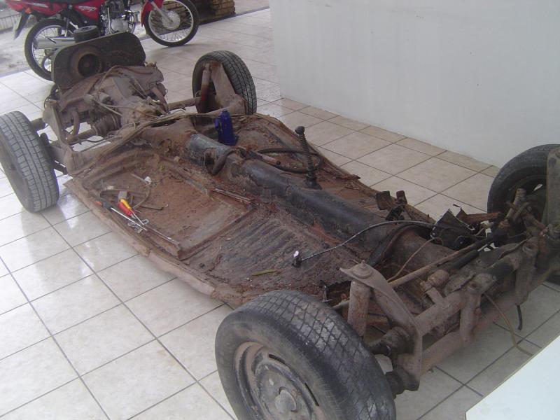

    Muito obrigado mesmo cara! caiu como uma LUVA esse suporte que você me indicou aí..
    eu vou serrar o suporte do amortecedor e vou fazer um do jeito que se encontra na foto, o curso vai ser maior e eu acredito que vai ser bem melhor.. (meio que uma imitação da suspensão irs, não? ;D
    assim, a suspensão está 100%, o que "kengou" foi somente o amortecedor mesmo..
    a suspensão irs da kombi, para a suspensão da foto que você acabou de me mostrar, tem alguma diferença?
    algum amortecedor em mente para usar na adaptação?
    essa semana eu vou comprar: Motor 1600 fusca (acho que vou comprar um bom logo, e vou dar o meu motor 1300 de volta, tomara q aceitem, e seja o que Deus quiser), depois vou comprar 2 bancos concha e vou desmontar o resto do chassis (resto da fiação podre, ferrugens, etc~), e na carcaça eu vou tirar os motores dos para brisas, a barra de direção, direção em si >.<, etc~
    amanhã vou tirar o dia para resolver detalhes técnicos, e pela noite, alguns físicos.. como o lado direito do assoalho antigo..
    sim, eu medi o fusket, e deu mais ou menos como na foto que eu vou postar aqui a seguir.. as medições eu medi e por preguiça e falta de outro programa, eu fiz o desenho no paint (hehe).. e assim, eu to pensando em encurtar os 50 centímetros, para ela ficar BEM menor, com muito menos peso e tal..
    onde é recomendado cortar? (estou mandando outra foto também mostrando o chassi inteiro)
    eu procurei no fórum, e vi que muita gente corta atrás do freio de mão, e realmente é o correto.. não é?
    cara, eu estava pensando até em desistir por causa disso.. mas foi uma daqueles pensamentos que todos nós temos.. mas o que realmente importa é que "nós somos brasileiros e não desistimos nunca"
    Miniaturas de Anexos Miniaturas de Anexos Gaiola &quot;Sauron&quot;-medidas-fusca.jpg   Gaiola &quot;Sauron&quot;-chassis-inteiro.jpg

    Na verdade o curso pode até melhorar um pouco mas vc deve manter próximo do original com uso de batentes tanto inf. como superior senão estraga a coifa do câmbio além de poder soltar a tão famosa trava do dif. que prende os semi eixos.
    A diferença pro IRS é que no IRS tem-se mais uma junta no caso homocinética ou com junta universal com cruzeta (kombi mais antiga) então as rodas ficam sempre perpendiculares ao solo e pode-se erguer mais a susp.
    Amortecedores poderá usar de camionetes tras. ou da kombi tras., já que vai fazer os suporte de fix. ficará fácil escolher um amortecedor com calibração mais firme.
    Quanto ao encurtar o chassi tembastante coisa aqui no forum e no planetabuggy da uma pesquisada...
    Geralmente encurtam logo atras da alav. do freio cerca de 35 cm que próximo do máx. que da pra se ter uma emenda bem feita no próprio chassi depois disso muda a forma do chassi então não da mais pra soldar, mas pode encurtar o resto na diant. mais aí já é mais fácil fazer o chassi inteiro tubolar...
    Abraços, Leo

    galera, seguinte.. eu olhei uma parte do chassi (a parte que está na frente da alavanca de marcha, a parte do chassi no meio.. o tubo lá..) e tá todo comido pela ferrugem..
    acho que eu vou cortar o tubo do meio, e vou soldar os canos e fazer a estrutura de cano.. será melhor assim?
    tomara que sim né?
    deêm sujestões!
    se eu for fazer o chassi de cano, é melhor eu comprar uma suspensão de IRS? se sim, o que ficaria melhor nela?
    a parte dianteira do fusca tá muito boa, só o amortecedor esquerdo que tem de ser trocado, mas o do lado direito tá ótimo.. já testei (talvez o troque também!)
    enfim.. hoje eu irei tirar o resto do chassi.. vou tirar a caixa de marcha, juntamente com tudo que estiver com ela (pneu, etc~) (sei que tem umas besteirinhas acopladas, mas não sei o nome! ehehe)
    vou terminar de tirar a parte direita do assoalho, e vou tirar umas fotos.. e vou postar aqui assim que eu terminar!

    o chassi do fusca, na parte do meio (tubular) está comido todo por ferrugem, tão comido que só de bater ele abriu uma parte.. enfim.. galera eu estou pensando seriamente em mudar a estrutura para tubos..
    e aí me vem à cabeça... como fazer a suspensão traseira?
    eu já pensei em comprar 2 torres, com freio à disco.. mas assim, tem alguma torre que com adaptação dê para encaixar na caixa do fusca? o que quero dizer é se tem alguma torre de suspensão que eu possa colocar e dê certo...
    alguma dica?
    tenho o projeto todo na minha cabeça, mas ainda estou baixando um programa pra modelar.. o inventor.. to baixando do site original.. o bixinho só pesa 8giga
    mas é assim mesmo.. abração galera..
    vou instalar aqui o autocad e assim que eu passar pro computador o projeto eu mostro aqui como vai ficar..
    e sim, como eu faria para adaptar o garfo que segura a caixa? eu tenho de cortar ele do chassis do fusca e soldar ele nas barras?
    abração e valeu!
