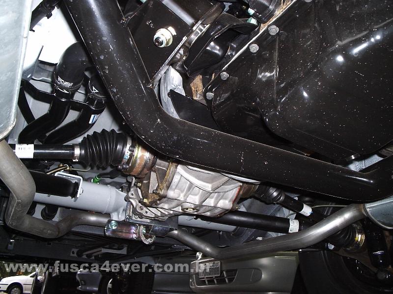

    ao que tudo indica, o cambio que vem nas kombis novas acoplado ao motor ea-111 ,continua sendo o nosso bom e velho cambio vw sem alteraçãoes, e usando uma flange pra ligar o conjunto original de fabrica e se encontra em qualquer setor de auto peças de concessionaria vw.
    vai algumas fotos tiradas de outro site..
    Miniaturas de Anexos Miniaturas de Anexos Caixa de kombi Diesel-kombi-1.4-04.jpg   Caixa de kombi Diesel-kombi-1.4-05.jpg   Caixa de kombi Diesel-kombi-1.4-06.jpg   Caixa de kombi Diesel-p7140008.jpg   Caixa de kombi Diesel-p7140011.jpg
