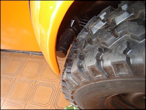

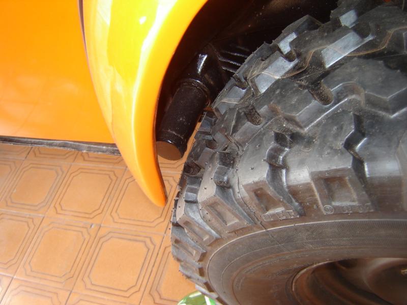

    acabei colocando pneus muito grandes e quase pegou na barra de torção e estou com receio pois as rodas estão saindo pra fora dos paralamas... será que tem problema com a lei?...

    Marcelão,
    Tudo certo contigo cara ???
    Só pra saber, qual é a medida e o modelo de pneu esse que tá no seu Orange ???
    Por sinal um belo Oranje Baja !!!!!
    obrigado cara
    o pneu é 255/15 montado na carcaça do goodyear G65, quem moldou eles foi www,pneusbotta.com.br
    abrçs....
