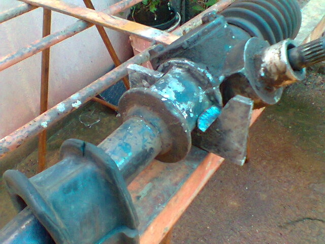

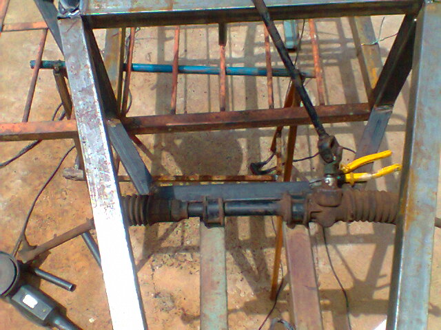

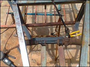

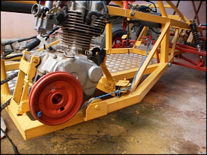

    Aí Gbombana, eu usei a cx de direção do UNO MILLE antigo, nela tem um área onde se pode travá-la quanto ao movimento lateral do qual vc falou. Não conheço a do Corcel que vc tem.Montagem de Kart Cross-foto0718-10-.jpgMontagem de Kart Cross-foto0876.jpgMontagem de Kart Cross-foto0883.jpg

    Aí galera, este é o vídeo da primeira saída para teste de rua, do meu Kart Cross Piranha. Nele um dos parafusos que fixam a pinça de freio da Twister ficou raspando no disco de freio e fazendo um barulhão enorme! O alinhamento de direção também tava uma m..... No próximo eu posto ele numa situação melhor. Att, Assis.

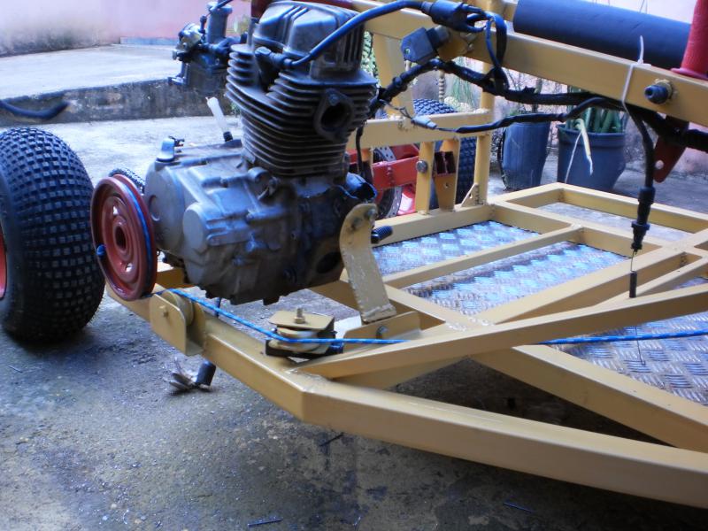

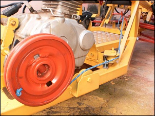

    Sim Bruno, o sistema funciona mas eu vou refazê-lo, pois o pedal interno está com um movimento na diagonal e está terminando o "kique" em cima do pedal de aceleração! Vou mudar a posição do seu eixo, para que ele fique com o movimento indo para a frente, paralelo ao do acelerador, para que este não seja tocado quando do kique. Por enquanto estou usando o pedal normal da Titan, quando o kart estiver pronto e reguladinho, eu faço essa alteração, para poder colocar a polia de novo no lugar e ver este sistema funcionando beleza!Montagem de Kart Cross-p1310025.jpgMontagem de Kart Cross-p1310028.jpgMontagem de Kart Cross-p1310026.jpgMontagem de Kart Cross-p1310027.jpg
