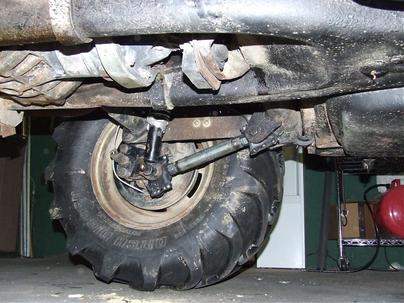

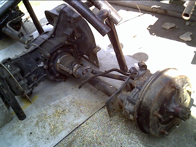

    Aquela mer..., é a nossa Brasilia rs rs, pagamos 250 na caixa já com as reduções ou seja completa. Não entendi essa da flange!!.
    Miniaturas de Anexos Miniaturas de Anexos Como deixar traseira mais alta e em  \ - / ?-301004.jpg
    ahh ta entendi a mer..
    em relaçao ao flange é pq por exemplo com um motor ap e uma caixa de fusca precisa de um flange
    mas eu ja descobri q ai no caso nao presica nao é so''plugandplay''
    e o suporte dos facoes é msm do fusca ne ?
    a q tem aqui parace ser
    me falaram q fica é muito duro
    mas diz q se por um amortecedor de dupla açao ameniza
    vou ver em montes claros (cidade grande aqui perto) se acho uma dessas
    e ele deve pegar a minha na troca
    e essas tem relaçoes diferentes tipo tem fusca 1600 é 1500 é outra e asim ai
    ou dessa kombi so teve uma relaçao ?
    abraços

    Essas antigas são 1500, acredito que esse tipo de cambio só teve uma relação, se conseguir umas fotos da suspensão te mando.

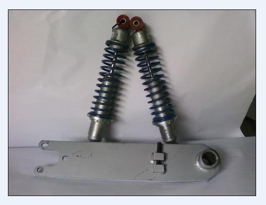

    Moro em minas tbm, e por aqui é fácil vc achar uma caixa completa de Kombi, tem que ser de 77 pra baixo e se vc for em desmanches é só falar que vc que uma caixa da Kombi 1500, depois de bem adaptada vc vai ficar com uns 40 Cm de atura do solo, mas tem que colocar facão reforçado e um amortecedor com mola de reforço!

    do facão dupla e ja sabia agora dessa mola de reforço ae nao
    explique mais sobre ela usa-se dois amortecedores de moto de cada lado ?
    qual a funçao deles?
    oq acontece se nao usar?

    Bom esse facão que eu te passei a foto é só pra vc ter uma ideia de como vc terá que fazer pra sua suspensão não pular muito e nem ficar muito dura......
    Vc terá que adaptar um amortecedor no seu "facão simples", pra aguentar o peso extra do pneu e tbm nos impactos de trilhas nos barros... Esse amortecedor é pra CARRO e não moto, e de dupla ação!
    Com ele vc diminui o peso nas barra de torção e ganha conforto e segurança em trilhas rápidas, pois a suspensão fica mais resistente!
    Mas tbm se vc for colocar um pneu maior pra ganhar altura, tbm terá que reforçar o facão....duplo por exemplo....
    Eu estou começando a fazer um Fusca Baja, estou pesquisando muito, e a melhor releção custo x benefício é:
    Colocar uma caixa da Kombi 1500 com canela de redução completa, reforçar o facão (solda outro junto, duplica ele), depois tem que aumetar a resistencia da suspensão colocando o amortecedor dupla ação e com mola extra, e no lugar do amortecedor original colocar um simples só que com curso mais longo ou solda uma cabeça extra tipo "8".....
    Entendeu tudo??????

    esses amortecedores da foto ae nao sao tipo da traseira da cg titan nao ?
    do facao duplo eu ja entendi
    vou ve se vou la montes claros olhar dessas caixas
