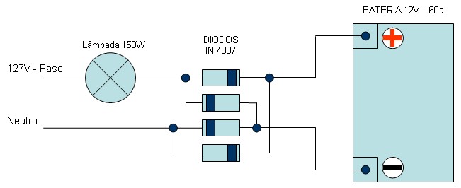

    Aí vai uma opção para um carregador de bateria automotiva - CARREGADOR LENTO!
    Você vai precisar de:
    4 diodos IN 4007
    1 lampada incandescente 150W COMUM
    1 bocal
    2 metros de fio 1,0mm.
    Ligue conforme o esquema em anexo.
    IMPORTANTE:
    • UTILIZE UMA CHAVE TESTE PARA IDENTIFICAR A FASE! NO 1,99 TEM!
    • OBSERVEM A POSIÇÃO DOS DIODOS (FAIXAS)!
    O tempo de carga é de 5 a 8 horas para carga total!
    DICA: Ao ligar o sistema a lâmpada deve acender normalmente, se acender lentamente é porque sua bateria está com problemas.
    O MAIS IMPORTANTE: CUSTO DA OBRA R$ 0,75 A CARTELA DE DIODO IN4007 COM 10 UNIDADES, AS OUTRAS COISAS EU TINHA EM CASA!

    Não tinha idéia que é possível fazer um carregador de forma tão simplificada...
    No esquema que vc mandou dá a entender que a saída do último diodo é ligada com o a saída dos dois diodos acima, essa ligação não existe né ?
    [ ]´s
    Marco Antonio
    Esta ligação não existe!
    Nesta ilustração os pontos indicam as ligações entre os diodos, ou seja, a saída do diodo de baixo está ligada com a saída do primeiro doido e os dois seguem para o polo positivo da bateria...

    ola amigo o neurto no desenho quer diser o negativo da tomada ,oque posso usar para prender os fios a bateria ,posso usar uma tomada nos terminas dos fios ,e quando posso saber se a bateria esta caregada. obrigado.......
    ola amigo gostei da ideia do caregador de bateria mas tenho uma duvida ,no desenho o neutro que voce se refere e o negativo?
    SIM, NA BATERIA É O NEGATIVO E NA TOMADA DE CASA É O NEUTRO. USE UMA CHAVE TESTE PARA SABER QUAL O NEUTRO...
    e nas termainas posso colocar um plugue de tomada?
    SIM, MAS MARQUE O LADO CERTO NA TOMADA E NO PLUGUE PARA NÃO INVERTER O ESQUEMA!
    e oque posso usar para prender os fios na bateria.obrigado
    DESENCAPE AS PONTAS E ENROLE NOS TERMINAIS DA BATERIAS.
    USE UM VOLTÍMETRO PARA SABER SE ESTÁ COM CARGA COMPLETA...

    Delmar, muito legal esse esquema do carregador (o "lance" dos bancos concha caseiros então...), mas tenho algumas dúvidas... primárias até, mas...
    O que importa é se a bateria é 12V!
    Ok, mas a instalação elétrica de casa 110V ou 220V muda em algo o esquema (além da voltagem da lâmpada)?
    Isso varia de tomada pra tomada, ou existe algum padrão? Por exemplo: se eu precisar recarregar a bateria na casa da namorada - ou em outro lugar - , precisarei levar a chave teste (pra verificar onde é o "neutro") sempre junto com o carregador?
    E se inverter, queima o carregador, ou pode danificar a bateria?
    e o que posso usar para prender os fios na bateria.obrigado
    Uma coisa que eu acho que ficava legal era conectar as pontas dos fios a terminais tipo "boca de jacaré", facilmente encontrados em lojas de equipamentos eletrônicos (provavelmente, onde encontra-se os diodos...)
    A última dúvida é a seguinte: Esse procedimento de carga, pode ser feito com a bateria no carro (desconectando os terminais)?
    Ah, só mais uma: No caso da bateria está mais ou menos "arriada" (por exemplo, por ter ficado muito tempo com o som ligado ou "pernoitado" com os faróis acesos), esse carregador pode ser usado para dar a partida no carro, como se faz com os "cabos de CHUPETA", só que, ao invés de "interligar" dois veículos e usar a energia da bateria do outro, "ligar o carro à tomada" e usar a energia desta para dar a partida, desconectando tudo em seguida e deixar o alternador carregar (como se faz numa "operação chupeta entre dois carros)?
    Bom, foi mal aí as perguntas tolas mas... sabe como é que é, né?
    Vamos lá!!!
    Ok, mas a instalação elétrica de casa 110V ou 220V muda em algo o esquema (além da voltagem da lâmpada)? É a mesma instalação, só muda a voltagem da lampada!
    Somente a lampada!
    Deveria ser padrão, mas... é bom levar uma chave teste!
    Vai danificar a bateria! Tome cuidado!
    Concordo!
    Sim... sem problemas! Mas deixe a bateria desconectada!
    Não, pois este sistema oferece uma amperagem muito baixa (mais ou menos 1Ah/hora) no momento da partida o arranque exige toda a carga da bateria (60, 75, 90Ah!),,,
    Deus no Coração
    Uma idéia na cabeça
    E uma CHEROKEE nas mãos. (acho que eu vou longe!)
    Ok, Delmar! Muito obrigado pelas respostas.
    Vou fazer um pra mim (e guardá-lo no carro junto com uma "chave-teste", hehehe)
