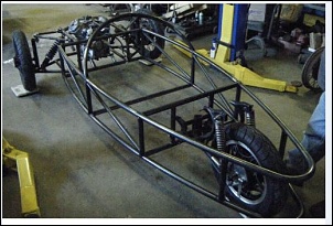

    Ola a todos do forum 4x4 Brasil.
    Preciso de uma ajuda para definir o tubo de alumínio para a construção de uma gaiola similar a foto em anexo porem adaptado para 4 rodas e off road.
    Achei um alumínio DURALUMINIO e o ALUMÍNIO LIGA 6351 T6. Qual desses é melhor para a construção de uma estrutura de carro? Ou voces me sugerem outro tipo de Alumínio?
    Outra característica é: Tudo Schedule, Tubo Mecanico Laminado, Tubo Redondo Estrutural, qual desses devo escolher para este projeto.
    Desde já muito obrigado

    Ola Rodrigo muito obrigado pela ajuda, o cara que esta financiando o projeto disse que tem que ser em aluminio pois vai ser exportado.
    Se ele for de aluminio, qual tipo vc recomendaria?
    Se eu convencer o dono do projeto em fazer em Aço o 4130, este aço é o mais recomendado e atende os requisitos de segurança?
    Desde já obrigado
