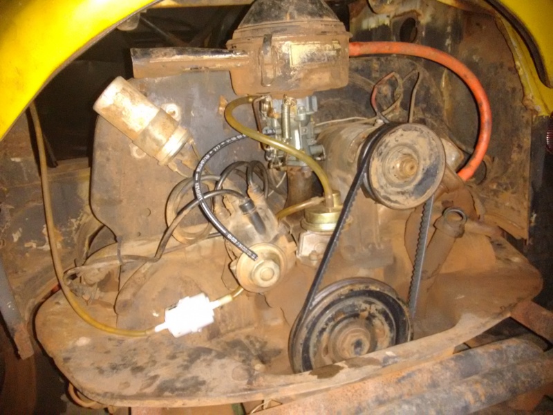

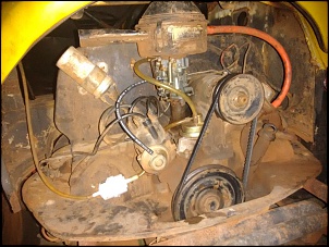

    Recentemente comprei um fusca baja 1600. Ele esta muito bom, andando e funcionando perfeitamente.
    Apenas precisei fazer uma revisão e limpeza no carburador, na lenta. Pois estava afogando toda hora. Trocar correia e filtro de combustível e também ligar os faróis, enfim... uma revisão básica;
    Antes da revisão:
    Depois da revisão:
    enfim... o carro está bom, mas tem alguns detalhes ainda...

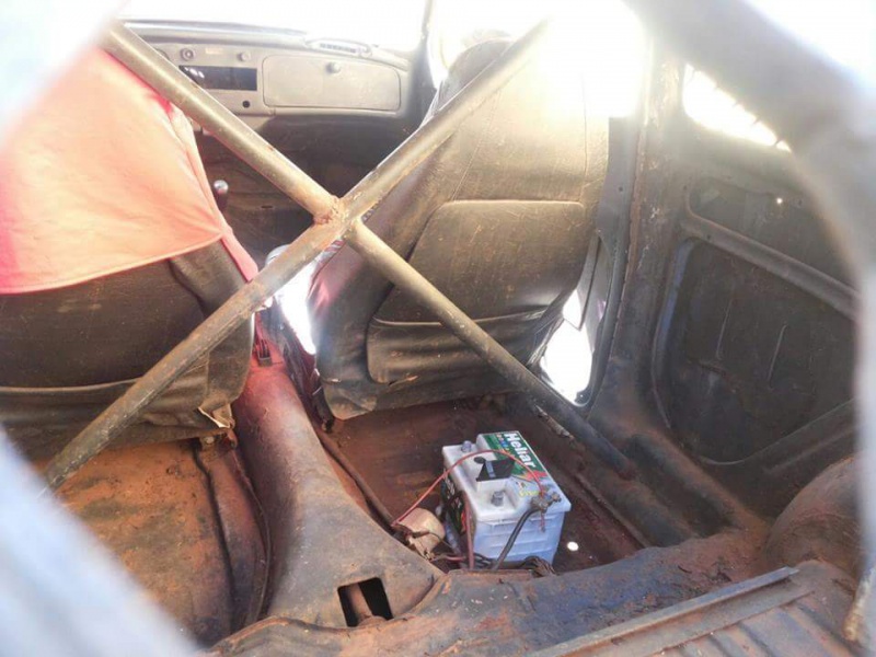

    2 - Preciso colocar um suporte para fixar a bateria que esta solta no assoalho traseiro.

    Ola, está filé o Baja, o filtro de ar não coloca esportivo que vai ferrar seu motor, coloca um filtro de ar da Kombi dentro do chiqueirinho, o towbar vc mesmo pode fazer, farol compra dois de trator com alta e baixa e coloca mais dois de milha que já ilumina bem, coloca chave geral e já pede para o eletricista fazer a ligação na frente tipo reboque, que quando vc engatar no carro a tomada funcione a iluminação traseira, faz uma fixação da bateria com cantoneira e barra roscada, cinto compra de 4 pontas, facinho de instalar, direção coloca uma caixa nova TRW, recondicionada é dinheiro jogado fora, qualquer coisa da um grito, hehe

    Essa fixação da bateria eu preciso fazer urgente, pensei até em fazer hoje alguma adaptação mas não to conseguindo encontrar nenhuma imagem de nada parecido, como seria essa que vc recomendou com cantoneira e barra roscada?

    Olá, filtro de ar da Kombi completo vc compra em ferro velho, a mangueira numa loja de borrachas, os faróis numa auto elétrica ou loja de peça de trator, lá tem a chave geral também(bom instalar a chave onde vc pode desligar rápido numa emergência) o towbar é um triângulo para rebocar, feito de cano 50mm de diâmetro, a bateria tem como fixar com uma cinta também, vou ver umas imagens, rsrs
