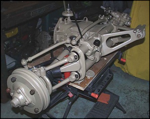

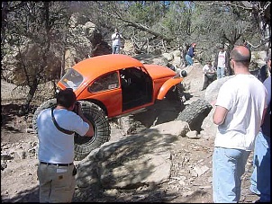

    Putz, levei até um susto quando vi essa foto Benê!
    Quando vi, pensei: "quero o meu assim, nessa altura..." mas logo vi a mecânica de Jeep por baixo da carroceria, sem dúvida é um bom meio de tornar o Fuscão um autêntico fora de estrada!!! Mas deve dar uma trabalheira do caramba!!!!!!!!
    Você tem mais informações desse Fusca, fiquei curioso pra saber onde foi parar o radiador (???), pois ele deve outro tipo de motor não é???

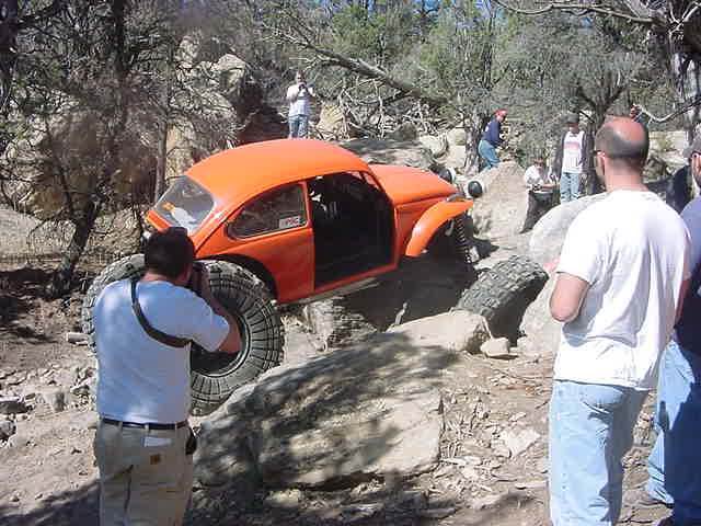

    Mais algumas fotos desse tipo de transformação:
    Miniaturas de Anexos Miniaturas de Anexos Fusca 4x4-monster_baja_02.gif   Fusca 4x4-monster_baja_01.jpg

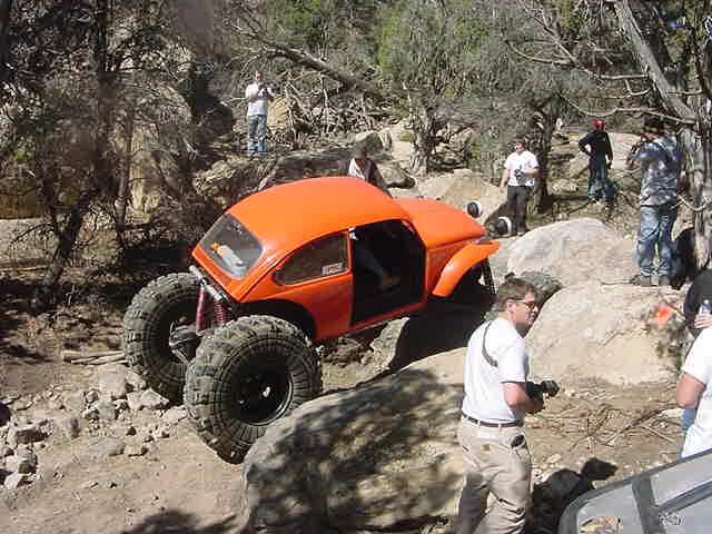

    Fala Gente...

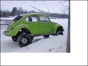

    Bom, já que virou exposição de fusca off road... aqui vai minha contribuição.
    Eugênio
    Miniaturas de Anexos Miniaturas de Anexos Fusca 4x4-mvc-013s_984.jpg   Fusca 4x4-mvc-012s_729.jpg   Fusca 4x4-mvc-011s_197.jpg   Fusca 4x4-mvc-010s_655.jpg   Fusca 4x4-mvc-001s_146.jpg

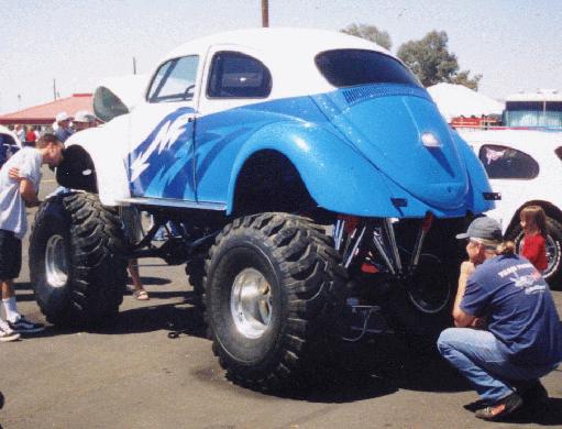

    Minha Nossa
    Mas o que é isso
    Que medidas são esses pneus??? 60 polegadas???

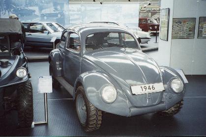

    Recentemente escrevi para o museu da VW em Wolfsburg perguntando sobre o Type 87 4x4 que eles tinham lá, e 2 semanas depois me responderam o seguinte:
    Dear Mr. Marchiodi,
    > we thank you for your enquiry on the Volkswagen Type 87. The Type 87 was
    > one
    > of the military versions, which was built in very low numbers between 1941
    > and 1945 and is also known as "commanders car". This special name was
    > grounded on the fold down map table in front of the passenger's seat. The
    > engine was the same like in the other Volkswagen (1131 cc engine capacity
    > with 25 hp), but all wheels was driven and both axles was equiped with
    > differential looks.
    > Best regards
    > i.V. i.A.
    > Dr. Manfred Grieger Dr. Dirk Schlinkert
    > Corporate History Departement
    > Volkswagen AG
    > Corporate Communications
    > PO Box 1974
    > D-38436 Wolfsburg
    > Tel.: 0049-5361/9-76416
    > Fax: 0049-5361/9-76957
    8. März 2004
    Não falaram muito mais do que eu sabia, mas pelo menos responderam, mostraram um pouco de consideração, mas uma novidade pra mim é o fato de que este modelo possuía bloqueio de diferencial nos dois eixos!!!
    Já ouvi dizer que algumas Kombis antigas saíram com bloqueio (bloqueio mesmo, 50% de força p/ cada lado do eixo, não o Selectraction do Gurgel...) de fábrica, mas que é muito difícil encontrar um desses num desmanche, alguém sabe me dizer mais alguma coisa sobre esse bloqueio??? Dá pra adaptar no Fusca???

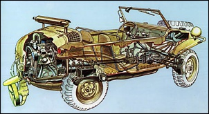

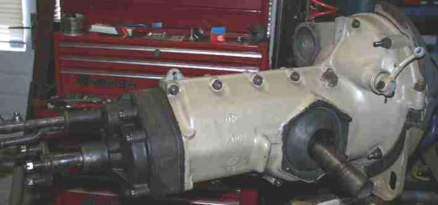

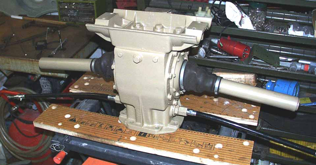

    Usuário Avatar de Marcelo A. Marchiodi
    29/12/2003
    Franca/SP
    1,082

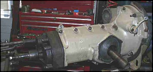

    Fotos do "diferencial" dianteiro do Schwimmwagen, esta mesma configuração era usada também no Fusca 4x4 (Type 87) da Seg. Guerra.
    Miniaturas de Anexos Miniaturas de Anexos Fusca 4x4-schwimmer_drawing.jpg   Fusca 4x4-swfrdrive_new.jpg   Fusca 4x4-swdifh_new.jpg   Fusca 4x4-swgtr010802_new.jpg
