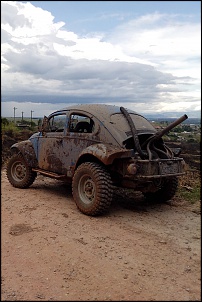

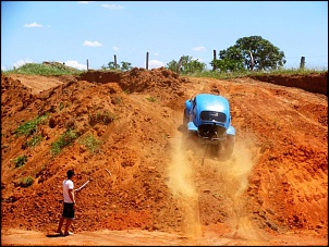

    Fusca Baja-08e853cf61af47bb5514ddfc53359602.jpgFusca Baja-9267cca3285d081d99d0e5496dc06601.jpgFusca Baja-b4b397d2517cb8dfbdb315a8ff1e8fa7.jpgFusca Baja-c2a2191a89ff7787b61a7eda64c47869.jpgFusca Baja-84945f89bb20765c87af406f1bb8c280.jpg
  • #18
    o fuscao ta top mesmo ,,,,,parabéns ......vou la agora buscar minhas redução uhuu rsrs

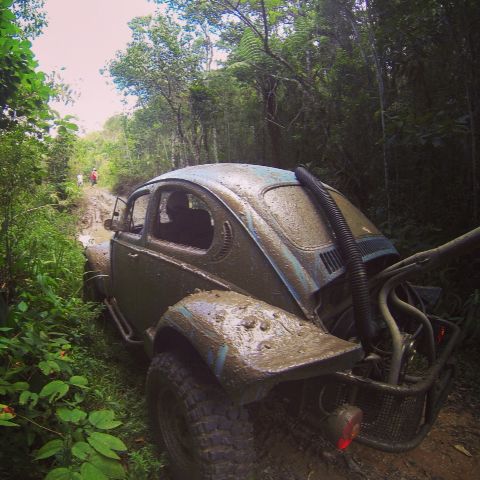

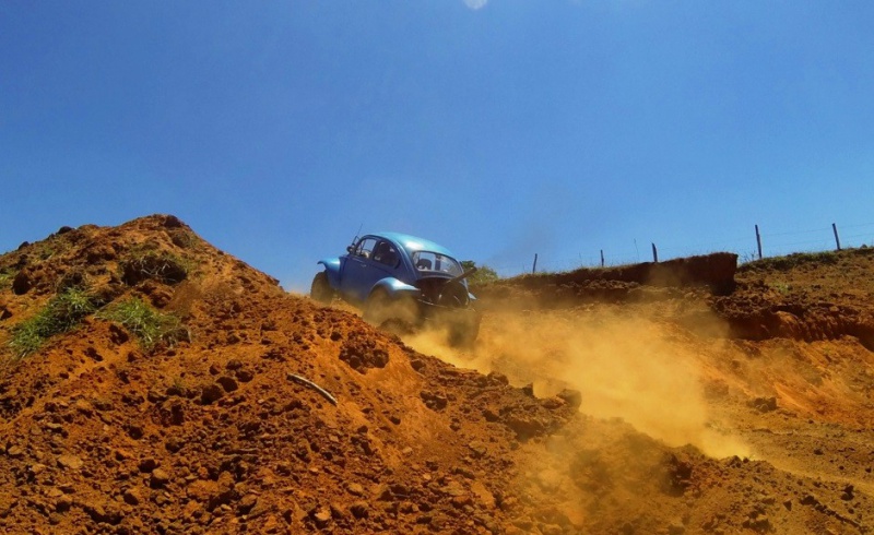

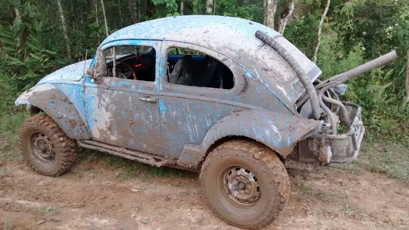

    Fusca Baja-img_20140302_115246.jpgFusca Baja-img-20140302-wa0023.jpgFusca Baja-img_20140302_150758.jpgFusca Baja-img_20140302_160916.jpgFusca Baja-img-20140302-wa0008.jpg
    Mais um rolezinho!!!! Pressãooooo

    Posso estar falando besteira mas essa tua mangueira "snorkel" do baja sem um filtro em cima e aberta assim é bem fácil de entrar sujeira, se não estiver com filtro embaixo é bem capaz que leve muita sujeira pro teu motor.. toma cuidado! abraços!
  • #21
    11/03/2012
    Pindamonhangaba/SP/SP
    25
    Opahh OLIVEIRAIDEAL valeu!! Sobre o carbura esta com perflex internamente!! Valeu!!!
