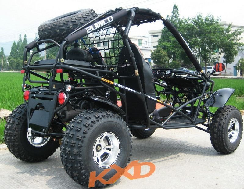

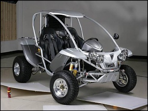

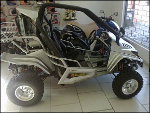

    Kart Cross 02 lugares - Ajuda-minibuggy-sahara-250cc-01.jpgKart Cross 02 lugares - Ajuda-minibuggy-racer-150cc-00-c.jpgKart Cross 02 lugares - Ajuda-150cc_new_dune_buggy_with_eec_gk003b__634570121696189611_3.jpgKart Cross 02 lugares - Ajuda-oimg_gc01779407_ca01779021.jpg

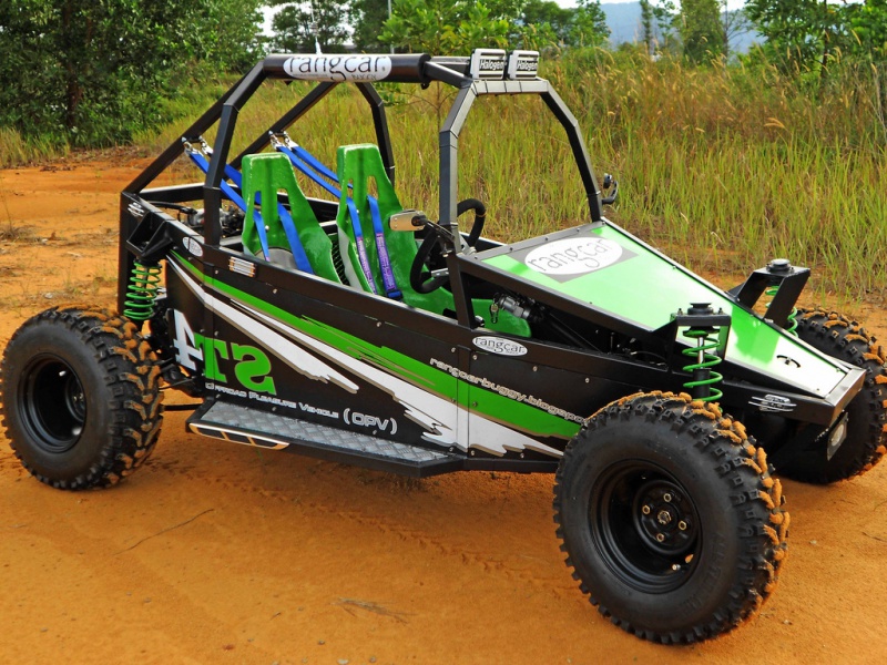

    Pessoal, fuçando pelo google encontrei este projeto bastante inspirador, porem não encontrei nenhuma informação técnica ou que ajude a desenvolver uma construção segura do mesmo.
    Gostaria de ajuda dos amigos observadores para decifrar os componentes e peças desse brinquedo, pois não parece complicado sua estrutura.
    Pergunto: que motor conseguiria mover esse brinquedo para lazer?
    Kart Cross 02 lugares - Ajuda-rangcar.jpg Kart Cross 02 lugares - Ajuda-rangcar-ii.jpg
