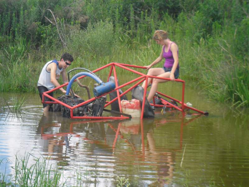

    Boa tarde pessoal... Estou precisando a ajuda de vocês novamente... ontem tive dois problemas ao mesmo tempo com a minha gaiola, entrei na água e quando a água chegou perto do distribuidor ela se foi , tem alguma solução pra isso???
    E o outroo problema foi com a caixa, que encheu de água, creio que no flange, pq ficou um pouco aberto em baixo do motor.... ja li que é só faze uma chapa... mas alguém tem alguma foto pra me ajudar?? pra da uma ideia!! Valeu

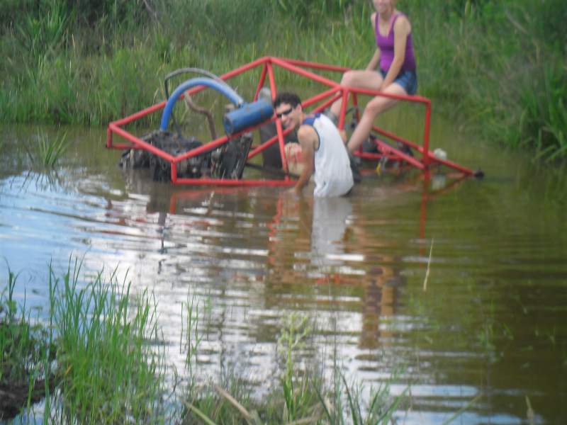

    Então eu vi na foto tbm achei meio impossível passa com a gaiola dentro da água!!! até o piloto tem que ter snorkel!!! rsrsrs
    Vou usar a idéia da luva mesmo... hehehehehe diminuindo os gastos :P.. Talvez até um pouco de silicone nos dedos da luva ficaria melhor ainda ...
    Então vou ter que descobrir onde está entrando água na caixa, pq saiu bem mais óleo do que água... hehehehe e já no motor entrou água só pela vareta, (md a vareta é baixa) mas ja vou providenciar um geito de isolar tbm

    Ajuda bem a luva mais naquela lugar que vc estava querendo andar nem troller passa rsrsrs
    Pior foi que passei, só que ai ninguém tirou foto, ai duvidaram e eu fui de novo, ai foi noque deu né... hehehehe mas a primeira vez que passei o motor tava bem friu, ai não levantou aquele vapor, ai ajudou um pouco
