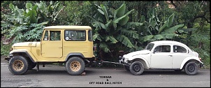

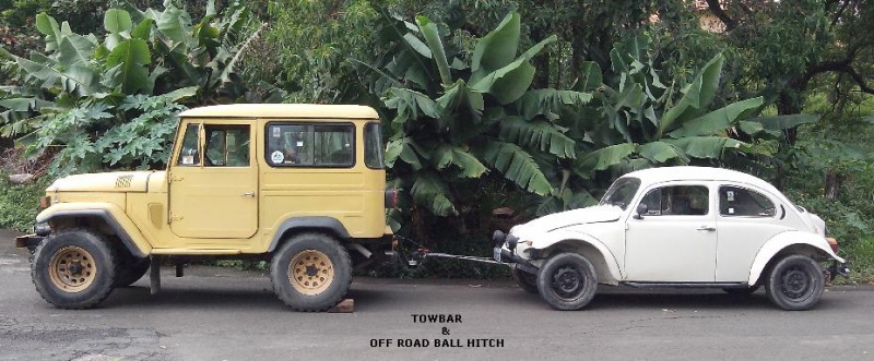

    Como levar para a trilha?-jipao-baja-towbar-6-.jpg Com este JIPÃO eu reboquei este VW-BAJA até a Serra da Canastra, em Abril passado, sem nenhum problema. Mas as luzes de sinalização dos dois veículos estão sincronizadas pelo chicote de fios e perfeitas. Além os dois têm documentação OK.
