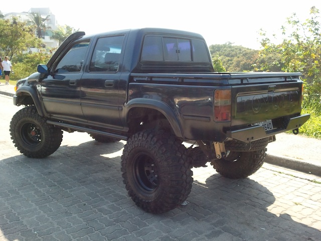

    Ezanh, Acertou em cheio, é o parachoque original reforçado e modificado pra caber o guincho, acho que tem uma foto nos posts anteriores, vou ver se tenho alguma melhor da fabricação.
    O custo foi só a relação minha e do meu cunhado, hehehe
    Fora isso, chapa, solda e tinta preta
    O parachoque é parecido com o da sw4, tem alguns detalhes diferentes mas deve dar pra fazer a mesma coisa
    Abs!

    Cassiano, muito bacana sua viatura. Penso em comprar uma e usar a tua como inspiração - tirando a parte de encurtar a carroceria.

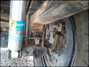

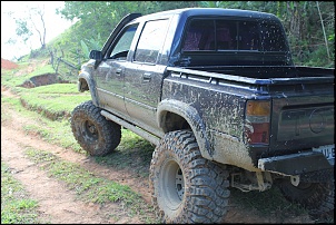

    Mais algumas fotos...

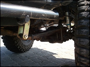

    Qnd der mede o seu jumelo e me fala por favor! Acredito que o seu seja de 2 pol, mas quero só confirmar!

    Fiquei interessado em saber desses jumelos também! E olhando as fotos, notei que as molas traseiras estão quase retas, por acaso elas são originais? Dessa forma melhora o conforto? Mandei arquear as molas da minha, ficou mais dura.
    Queria saber tbm desses calços da caçamba. São aquelas borrachas que ficam entre o chassi e a caçamba?

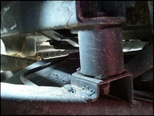

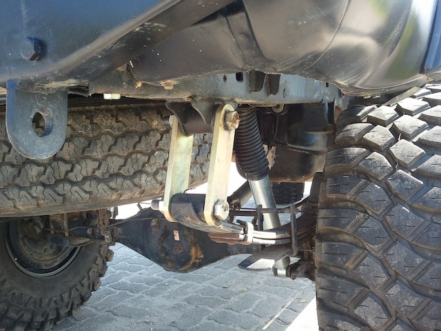

    Herbs,
    os Jumelos têm 5,5 polegadas entre os centros dos parafusos. devem ser cerca de 2 a 3 pol maiores do que os originais.
    Rodolfo,
    As molas que estão retas são as dianteiras. Até já tentei arquear mais as dianteiras, mas já estão meio cansadas e acabam voltando (sinal de que serão trocadas em breve). As traseiras estão bem arqueadas sim.
    Quanto aos calços, ela está com calços de tecnyl de 2"pra fazer o body-lift. E também calços nas molas, entram entre o eixo e os feixes.
    Sobre o conforto, deve ter dado pra perceber que essa não é uma das minhas prioridades , mas posso garantir que hoje o carro está bem mais macio do que quando comprei, com a suspensão original e os amortecedores bem detonados já.
    Cassiano

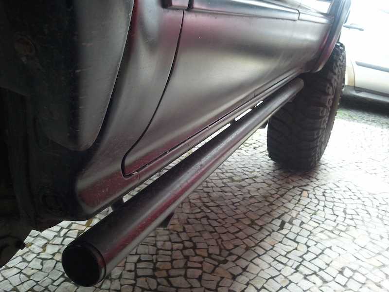

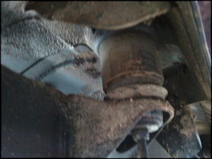

    Mais algumas fotos
    Ainda está meio suja da última trilha, mas dá pra ver:
    1. calço na caçamba
    2. calço na carroceria
    3. estribo e barra pintada em preto fosco
    4. calço na mola traseira
    -2011-11-15-11.30.57.jpg -2011-11-15-11.32.05.jpg -2011-11-15-11.31.42.jpg -2011-11-15-11.38.46.jpg

    Cassiano, boa noite,
    Onde conseguiu ou quem fabricou esse parachoque traseiro ? Abraços

    Citação Postado originalmente por Fernando P# Ver Post
    Oi Fernando,
    Os dois para-choques foram feitos pelo meu cunhado - Roni, a oficina dele é em Petrópolis. O traseiro é feito a partir de um perfil em "U" e o dianteiro é o original modificado pra caber o guincho embutido.
    Cassiano
