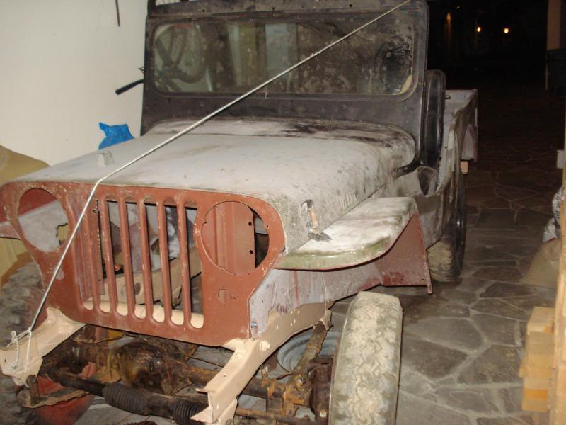

    Alguem poderia me dizer de que viatura é esta coluna de direção? (Vejam Fotos)
    Comprei eum um ferro-velho para ver se dará certo em meu jeep. Se der certo,
    não sei como poderei reforma-la. Toda a parte elétrica está danificada.
    Acho que ficará legal se eu conseguir recuperar.
    Abç a todos
    Preparando meu CJ3-coluna-de-direcao-pedaleiras.jpg Preparando meu CJ3-detalhes.jpg

    Acabei comprando a coluna de direção por se tratar de algo que (calculando) imaginei que daria certo.
    Já medi e vi que não serve (de primeira), porém estou estudando a possibilidade de cortar.
    Separar os pedais da coluna de direção. Fazendo isto, os dois sistemas poderão ser instalados onde
    melhor. A duvida em relação a que viatura pertence a coluna de direção é pq não
    sei se conseguirei peças para ela. Se não conseguir, tbm poderei trocar por outra.
    Até já havia comprado tbm um motor (6cc da C10). Uma oportunidade. $$500 e o mecânico me
    daria ele todo revisado, eu apenas compraria as juntas para ele poder abrir o motor e fazer tal
    revisão. Depois de medir o espaço onde o motor iria ocupar (1m), vi que não iria servir (o meu espaço
    é de 84cm). O mecânico não se importou em ter o motor de volta.
    Mas entre erros e acertos, ainda não tive prejuizo.
    Que viatura é a sua?

    Para uso mais urbano/estrada não use a reduzida do jeep, pois o barulho dela é para alguns infernal e para outros uma sinfonia (desafinada).
    No meu jeep mantive a coluna original para dar um ar mais original!!! kkkk como se tivesse alguma coisa original nele.
    Mas acho a coluna do opala (antigo) a mais legal.
    E a pedaleira, não inventa moda não, coloca a do Opala tb que ela equipa 99% dos jeeps com pedaleira suspensa.
    No caso do CJ3 vc terá apenas que realinhar os pedais para não pegar na coluna, mas é só esquenta-lo e dobra-lo, muito simples.
    []'s e siga o conselho do JCJ!

    moreno essa coluna é de corcel 1ou corcel2 mas e de corcel as peças p/ recupera-la é facil
    cara se voce quer motrzão e não quer cortar o painel corta fogo tem q ser v6 blazer ou ranger aí cabe sem problema mas consulte primeiro o mecanico q vai fazer a adaptaçao e a propozito omotor de c10 é o chevrolet 3600 esse motor é barato pq ninguem quer
    outra coisa já defina tambem o cambio e a tcase para saber se o conjunto vai caber no seu entre eixos ,boa sorte na escolha []'

    quanto as pedaleiras...não adianta inventar, coloca as do opala que fica 100%.
    montei meu jeep todinho, assim como o seu, quebrei muita a cabeça..., como mosso amigo JCJ, pesquise antes de comprar.. por impulso acabei comprando algumas coisas q não puderam ser utilizadas, ou tiveram q ser trocadas logo em seguida...
    outra questao q ainda não vi vc comentar e é muito importante...começe por baixo e vai subindo...
    rolamentos, freios, suspencão....e por aí vai....
    um abraço
    Ricrdo Dimer
    Miniaturas de Anexos Miniaturas de Anexos Preparando meu CJ3-chegada011.jpg   Preparando meu CJ3-dsc00135.jpg   Preparando meu CJ3-dsc00165.jpg

    Peguei esta coluna pq vi que ela é de metal e poderei
    croma-la. Tenho a intensão de deixar as peças do painel cromadas,
    assim como são os aros dos relógios de instrumentos.
    Dimer;
    Qto a parte inferior (rolamentos, freios, suspensão...) já comprei
    prontos. Eles são novos, inclusive o chassis e a carroceria.
    Vou tirar algumas fotos mais específicas e postar aqui.
    Obrigado Rodrigo;
    Qual reduzida sugere?
    Qto a pedaleira, vou procurar pela do opala.
    Uma duvida:
    T-case e reduzida é a mesma coisa? (me desculpe a ignorância)
    Abraço a todos

    Citação Postado originalmente por ninomorais Ver Post
    Reduzida = T-case
    Procura das Hilux antigas (com corrente), pois a saida é do lado do passageiro, como a do jeep.
    Tem sempre anunciada no Fórum.
    Mas antes de comprar defina (através de muita pesquisa) todo o power train.
    Não compre mais nenhuma peça antes de ter certeza absoluta do que está fazendo.
