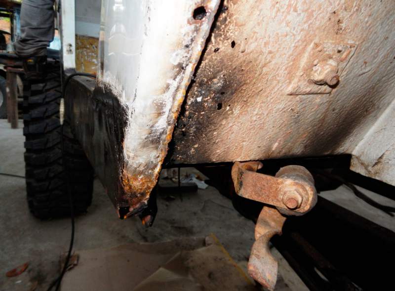

    Chapista rebateu a borda da caixa de roda traseira, aumentando a distância do pneu.

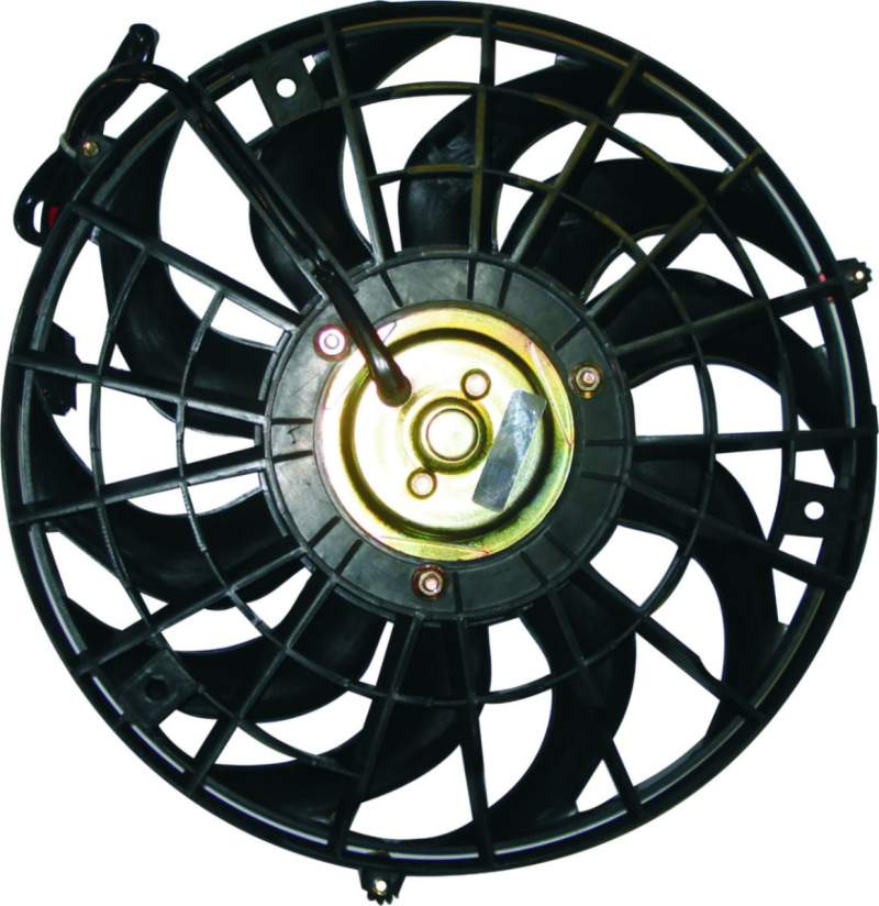

    Já comecei a ver os serviços de elétrica.
    Eletricista passou uma lista de material maior que o relatório do mensalão. Passa de R$ 1.600!
    E ainda tem o serviços do eletricista!
    Deu vontade de ! hehehe
    O eletroventilador (ventoinha) será o do Astra.

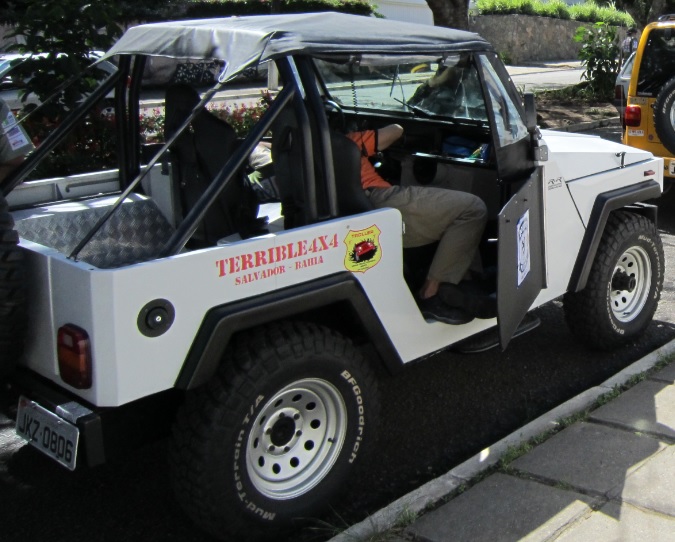

    Sobre a capota, essa já está decidida que vai ser de lona, e não tem volta. Vai ser tipo capota de verão, mas com opção de fechar total, afinal ar cond no Galego vai ser item indispensável.
    Como era a capota do Galego
    Como vou fazer. Sendo que a lona tem um revestimento térmico interno.

    A gaiola está sendo minha maior preocupação, pois ainda não tenho a mínima idéia de como vou fazer.
    Na net não encontrei muitas fotos de gaiola pra engesa, então tô olhando tudo, de willys a wrangler.
    A parte de trás da gaiola acho que vai como a do Troller, a parte dianteira tô sem idéia mesmo.
    Só sei que a gaiola vai ser de tubo de 2".
    Poderiam enviar fotos de como vcs fizeram a gaiola de vcs? Vai me ajudar muito a decidir, ok?
