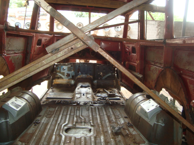

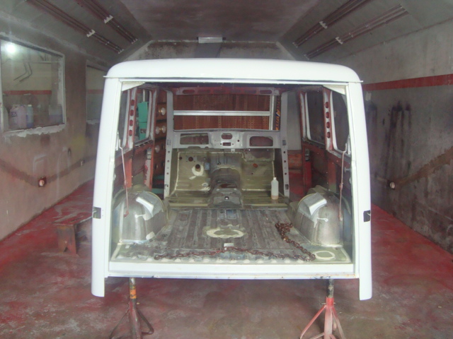

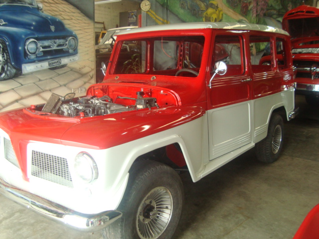

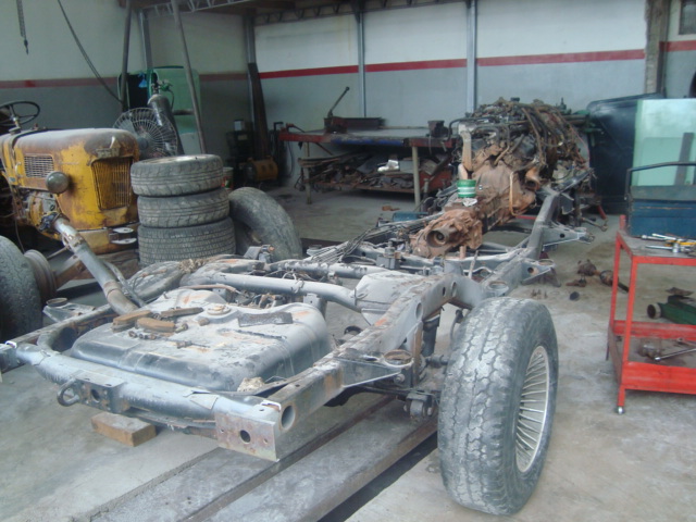

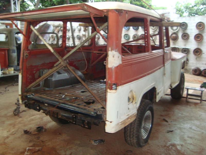

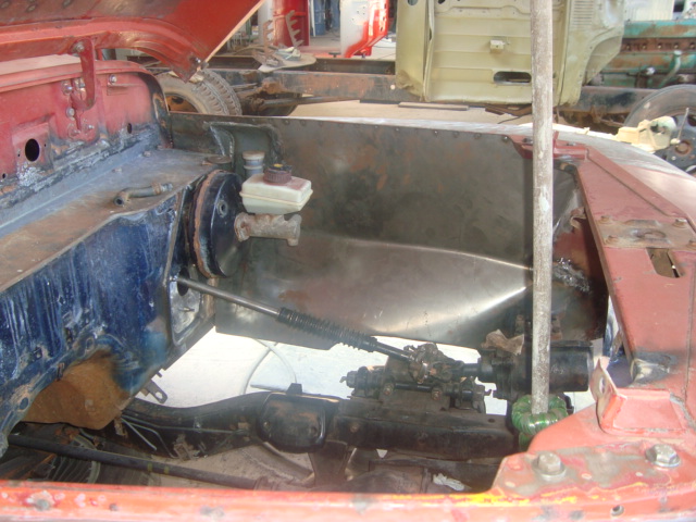

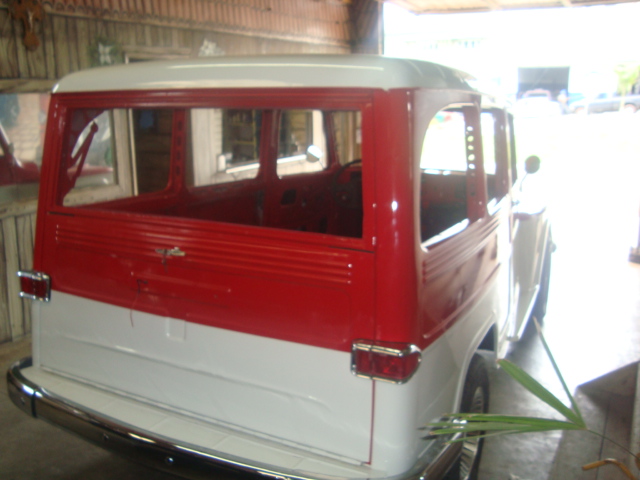

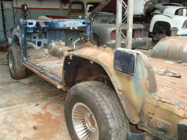

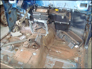

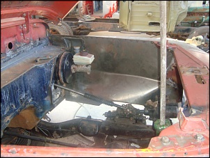

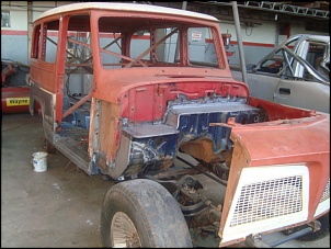

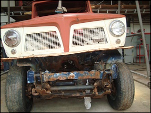

    SantistaDoente... as fotos de uma Rural feita com painel corta fogo, assoalho, chassi, mecanica toda de uma Galloper V6
    Miniaturas de Anexos Miniaturas de Anexos -dsc00573.jpg   -dsc00575.jpg   -dsc00902.jpg   -dsc00972.jpg   -dsc01077.jpg   -dsc01078.jpg   -dsc01079.jpg   -dsc01081.jpg   -dsc01114.jpg   -dsc01116.jpg
    -dsc01760.jpg   -dsc01762.jpg   -dsc01763.jpg   -dsc01764.jpg   -dsc01765.jpg   -dsc01787.jpg   -dsc02410.jpg   -dsc02411.jpg   -dsc03299.jpg   -dsc02414.jpg

    Vou me deliciar...
    Abraço!
  • #629
    Usuário Avatar de santistadoente
    14/06/2007
    68
    2,682
    Meu amigo....
    Isso é uma verdadeira Monalisa de Da Vinci...
    Parabéns!

    Rodrigo.
    Parabéns.
    Muito bem feito. como é que pode chassis de Galoper com plataforma e uma Rural em cima??????
    Isto sim Obra de arte.
    Um abraço.

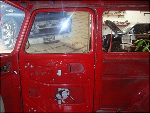

    -dsc04035.jpgRodrigo. pode passar a dica da máquina de vidro que vc usou na porta desta Rural???
    Parece que o vidro é inteirisso...Ok.

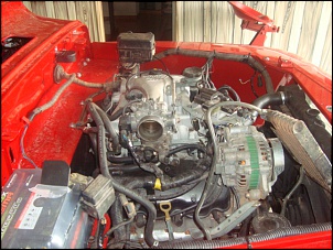

    Orra... valeu mesmo meu caro.... A Monalisa de Da Vinci é a obra mais conhecida e apreciada dele...
    Obrigado pela associação do nosso trabalho...

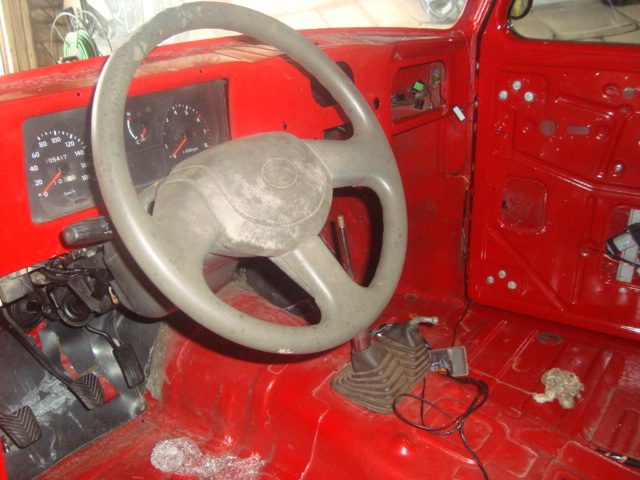

    Hoje andei um pouco mais com essa Rural... caraca que delicia... Os bancos confortáveis e anatômicos, te seguram na posição, são os sete bancos da Zafira... A posição para dirigir ficou um espetáculo, pra mim que sou alto ficou muito bom... pedaleiras profundas e volante proximo... Pra mim que não conhecia... que delicia de mecânica esse V6 3.0...
    Levei ela pra fazer escape hoje, a pedido ela será silenciosa.

    O Antonio...vlw cara... esse é um trabalho que nos dá muito "tesão"...
    Quanto a maquina de vidro nós mandamos as duas postas peladas e a empresa nos mandou de volta adaptados... Os vidros são inteiriços sim...
    De novo vlw o elogio.
    Abraços...
    Um abraço.
    Cotei hoje esse vidro...
    Conjunto completo de maquinas mais os vidros dão R$ 1.500,00, mas mesmo assim tem que fazer umas adaptações nas portas nos guias dos vidros por ter tirado as ventarolas. Isso o cara não faz, tem de ser um funileiro...
